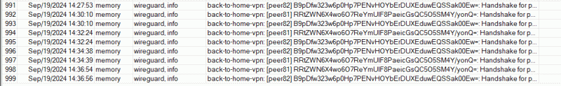

Már nyafogtam egy sort korábban a BTH miatt, de segítsetek, kérlek ezt megérteni.
Kigyomláltam a korábbi connection-öket a BackToHome-ból a telefonon. Készítettem egy újat. Itthon, nem volt azóta sem publikus hálózatra csatlakozva a telefon.
7 percre rá, hogy elkészítettem az új csatlakozást, már törnének be vele a routerre. Kétpercenként csatlakoznának, a Mikrotik 20 próbálkozás után utasítja el a kapcsolatot (ami szerintem nonszensz, de nem láttam, hogy hol lehetne csökkenteni).A publikus kulcs az annyira publikus, hogy rögtön szétkürtöljük a világban, vagy a telefonomon/laptopomon valami figyel... valamit? Mert nem keylogger, ha van is, mert ezt nem gépeltem be, nem tettem vágólapra. A telefon egy iphone, nincs tele bloatware-rel, meg amúgy is szeparáltak az applikációk.
Mi a p*csát érdemes kipróbálnom?

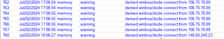

Pár napja volt téma, hogy támadják a routert, jól gondolom, hogy ilyesmiről van szó? Eddig nem láttam ilyen kék bejegyzéseket, valszeg csak szerencsés voltam.
A felső IP kínai, az utolsó USA, de pl. tegnap egy csomó a Szilikonvölgyből jött. Lehet, hogy állásajánlat...?
