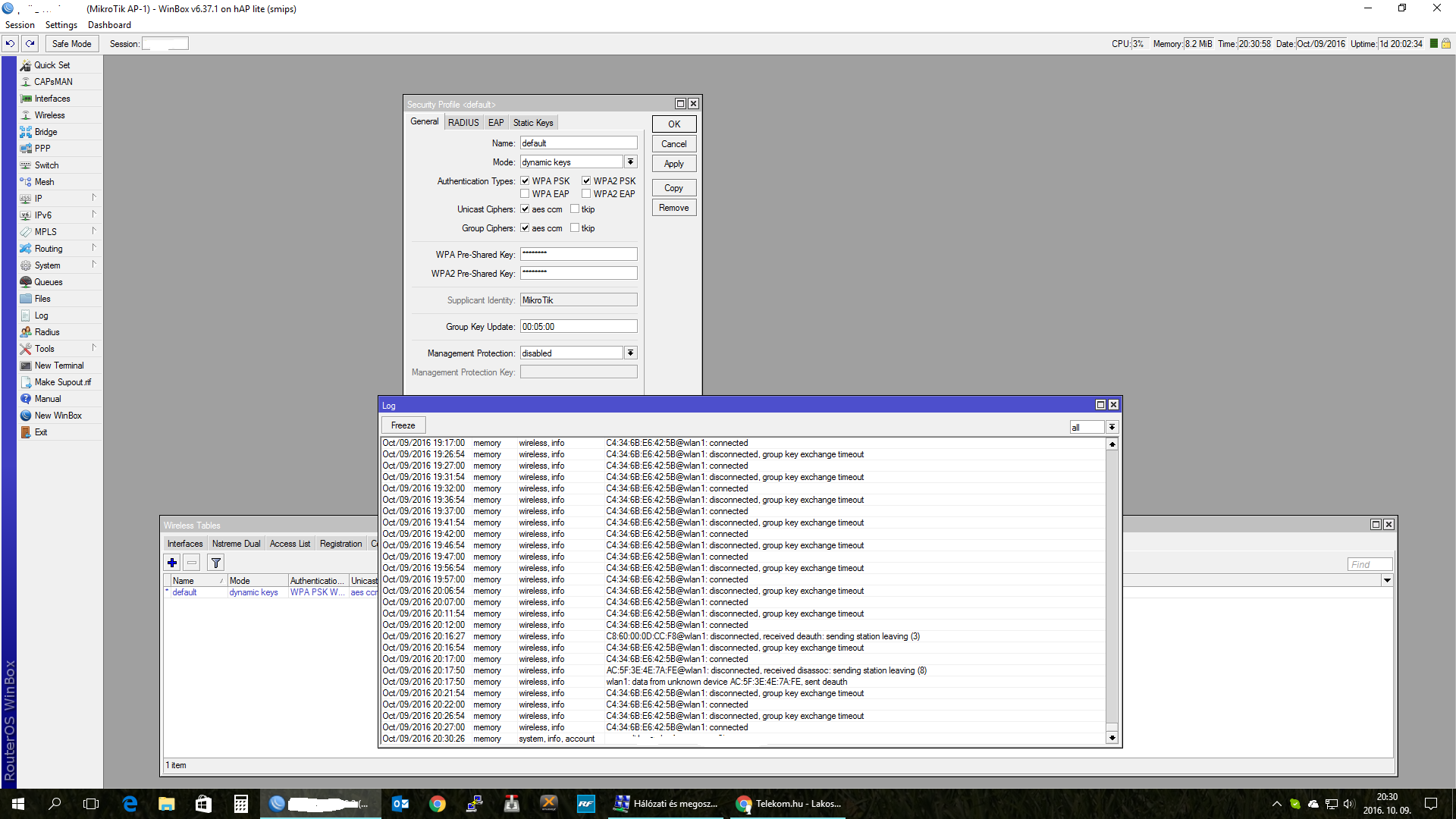

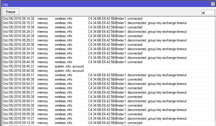

winboxxal belépsz és van olyan menü hogy log, az kiírja miért vagy ledobva, én pl a nyomtatót nem tudtam megoldani, hogy folyamatosan online legyen, mert mindig ledobta group key update time out vagy mi a fenével, és akárhogy állítgattam nem megy, most nyilt wifije van a nyomtatónak és azóta nincs baja

a HP nyomtatót nem tudtam megoldani, hogy ne szakadjon le group key time out-tal, ezért csináltam egy rejtett titkosítás nélküli AP-t, de arra nem tudok rájönni a capsmanba hogyan tudom csak a nyomtató macjét engedélyezni erre az ap-ra,más ne tudjon kapcsolódni hozzá, igaz beállítottam hogy csak 1 kliens lehessen rajta,és ha próbálok telóval is kapcsolódni nem engedi, amikor a nyomtató felvan kapcsolódva. Ha rejtett akkor nem fogják tudni megtalálni amúgy aki nem tudja?

Nah a capsmanba kikapcsoltam egy group encryptiont, és azóta nem szakad le a nyomtató(kop kopp 1,5 órája felvan csatlakozva), ezt simán a rádióban nem lehetett, ez baj ha kikapcsolva marad?

Egyenlőre minden kombinációban leszakad a nyomtató
