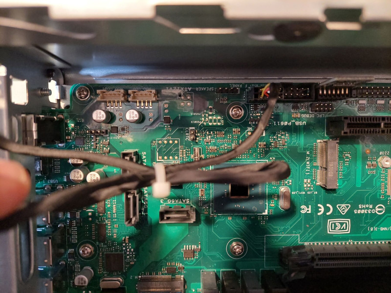

Te elöted van, én csak keresgélek.
Ez egy másik lap ami a nem márkásokban van/lesz. 2X2-es. Nem egymás mellett 4pin.
A képen nem azok vannak? A HDD alatt? -
