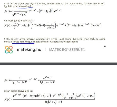

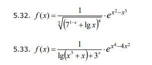

Kalkulus tárgyból elkezdtem gyakorolni az féléves dolgokat. Eddig elég biztosnak éreztem a differenciálszámításos feladatokat, de most elbizonytalanított egy matekinges feladatsor, és annak megoldása, magyarázata:
Mindkét feladatot úgy oldottam meg, hogy a nevezőt teljes egészében átvittem a számlálóba és negatív hatványra emeltem. A megoldás szerint ez az első esetben jó lépés, de a második példához azt írja, hogy nem lehet ezt úgyanígy végrehajtani
Nem lehetne egyszerűen az egész nevezőt (-1)-re emelni és szorzatként deriválni? -

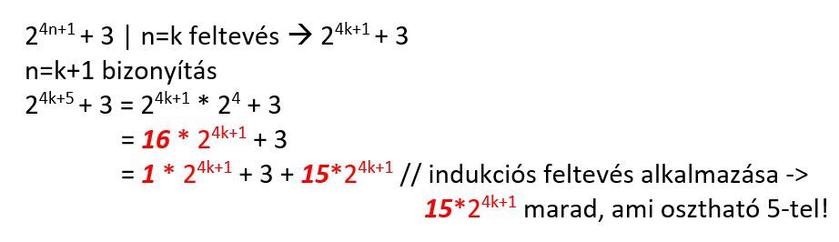

Teljes indukciós bizonyítással kapcsolatban lenne kérdésem, azon belül is egy oszthatóság bizonyítása. Képként szúrom be az átláthatóság miatt:
Megj.: n=1-re ki lettek próbálva, n=k és n=k+1 szerepel csak a képeken.Ezt órán vezettük le, ez alapján egy másik feladat, aminél a 9-cel való oszthatóság a kérdés:
A második jó így? Teljes indukció jól van alkalmazva, illetve helyes az, hogy szorzatból így csinálok kvázi "összegeket" a végén?
Remélem érthetően írtam le.
