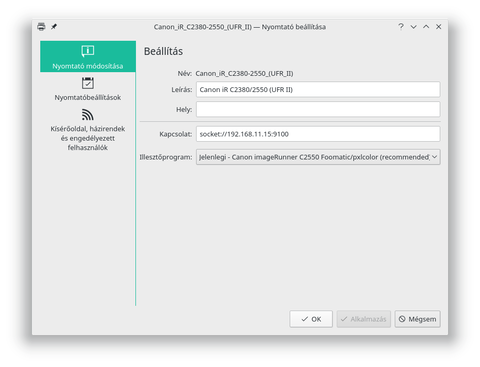

a port hiányzik szerintem
szerk: én csak mintának mutattam az enyémet (amit automatikusan megtalált a hálózaton), nem valószínű hogy ugyanaz lenne
