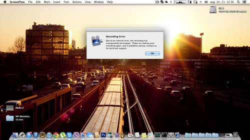

Valaki tud segíteni a ScreenFlower beállításában ? Egyszerűen képtelen vagyok felvenni a rendszerhangokat...
