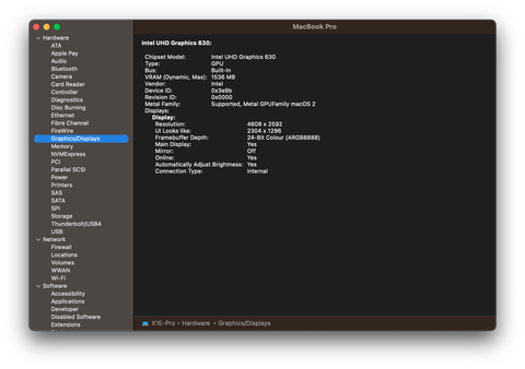

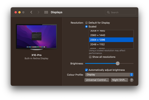

Most az X1Extreme laposnál még nem jöttem rá mi lehet, amikor inicializája az iGPU-t villan egyet és freezel a kép. Megy maga a mac, csak a kép be van fagyva. Ma annyira nem foglalkoztam vele csak feltelepítettem -igfxvesa módban. majd hétvégén ráülök jobban, de egy kicsit meg vagyok vele lőve mert foglalmam sincs mi kéne neki... szöszölős
