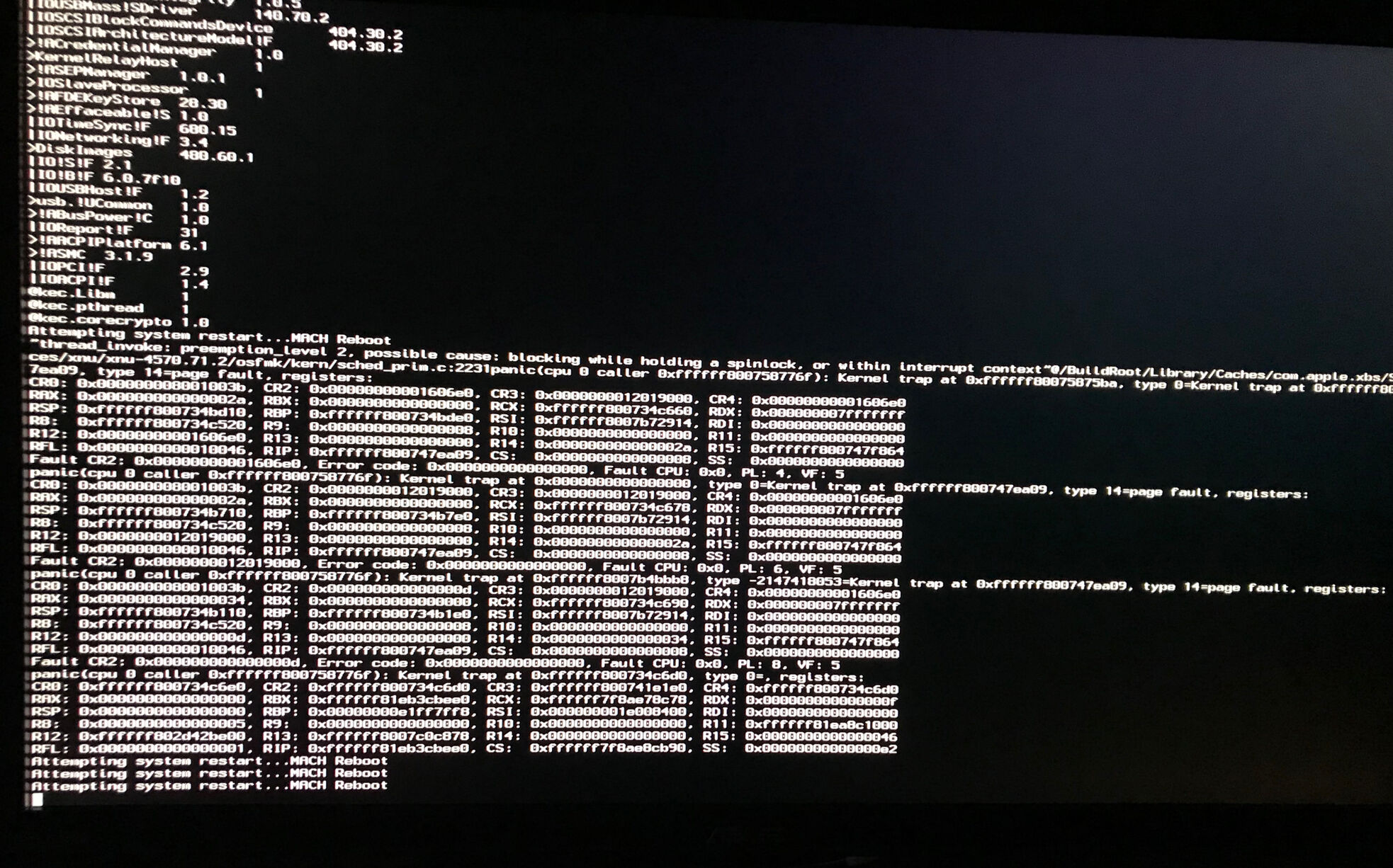

rebootoltam, amint írtam az imént a config listben beírva a -uia___exclude_hs boot flag, DE kitöröltem az uia_include=HS01,HS02 részt.
lehet ezért nincs egerem se más?hogyan tudom visszahozni, hogy legyen egér? megpróbáltam a telepítő usb-ről bootolni, nem adja, az áthúzott nulla iknnal megáll a bootnál.

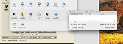

szóval találtam egy önálló app-ot, NVIDIA Web Driver Manager, ezt elindítva egyből jelezte, hogy egy web driver már telepítve van, pedig én nem telepítettem még.
az Adobe Lightroom is jelzi, felismeri, hogy van dedikált vga a gépben.
a Beállítások menüben most sem látszik az nVidia menüpont, pedig korábban látszott. a CUDA ott van. nem tudom, ez fontos-e, de ha működik, nem nagyon érdekel.tehát úgy tűnik, nagy nehezen, de sikerült a telepítés.

na közben a gpu meglett, az nvda_drv=1-t és az nv_disable=1-t is ki kellett venni.
a CUDA működik, de az istennek sem találok megfelelő webdriver verziót. az alábbiakat mind próbáltam, asszem a 130-as a legfrissebb.illetve hiába írom be Cloverbe a rendszermeghajtó nevát, nem indul arról automatikusan, helyette az mellette lévőre áll rá, aminek egyezik ugyan a neve, de az az installás indítója. ezt lehet valahogy korrigálni?
general
frissítés..:-D úgy látom, az a baj, hogy nem érzékeli a gpu-t a rendszerben. nvidia gtx980 van a gépben.
olvasom több helyen, hogy esetleg nvram gondok vannak, de nem tudom a megoldást..:-(
EmuVariableUefi engedélyezve van, a 64-es verzió is, ha ez kell.nem tudom, mitévő legyek. tudtok segíteni esetleg?

sziasztok! SOS segítséget szeretnék kérni!
távol voltam egy hétig, ki volt húzva minden. bekapcsoltam a hacklit, elsőre minden fasza, majd átkapcsoltam windowsra (restart és biosban egyszerűen egy másik ssd-ről bootoltam, amin csak win van)
majd később szerettem volna újra a macos-t indítani, de innentől kezdve nem indul, csak újraindul, vagy megáll clover után, vagy semmi. eléggé kivagyok. fogalmam sincs, mi szállhatott el. százszor bootoltam már a windowsos ssd-t, amikor játszok, vagy csak bármiért, sosem volt gond. most nem indul a macos.(nem tudom, fontos-e, hogy nem volt használva egy hétig, sztem nem, de azért leírtam)
safe mód és verbose indítással ezt a képernyőt és hibaüzit kapom, de annyira sajnos nem értek hozzá, hogy tudjam, mi ez. tudnátok segíteni?

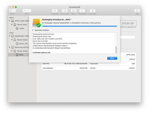

helló, búék mindenkinek!
tegnap formáztam egy új vinyót, háttértárnak, ezúttal kipróbáltam az APFS rendszert. megdöbbenve tapasztaltam, hogy utána a macbookról a másolás usb 3-on keresztül 200mb/s-kel ment!!
miaf@sz..
a macbook szintén APFS kötet, de a hacklim nem, zavaró lehet ez? mert most a többi vinyót is leformáznám erre, ami munkára van használva. ha kell újrateszem a hacklit, hogy az ssd-t is APFS-re formázzam alatta.
szóval mit gondoltok, a HFS hackli tudja ugyanilyen gyorsan kezelni az APFS hdd-ket, mint a macbook a külső hdd-t usb-n keresztül?
