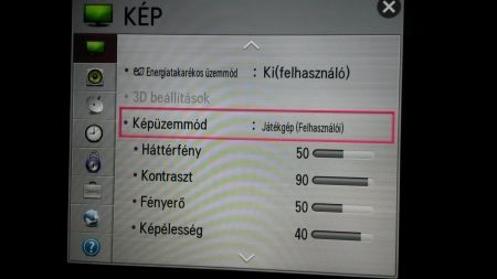

aProPeti87 #56651 üzenetére
Hát figy nekem olyat csinál (42LA620S), ha gépről nézek filmet és fekete kép van a filmben (pl Walking Dead főcím után sötétség) , akkor annyira lesötétül, mintha kihúztam volna a konnektorból !
És ez csak " Képüzemmód -> Játékgép (felhasználói) " beállításnál nem jelentkezik. Akkor mindig van háttérvilágítás, minden más képüzemmódnál, teljesen elsötétül (kikapcsolja teljesen a háttérvilágítást).
Próbáld végig az összes képüzemmódot, ha nem segít akkor egy gyári beállítások visszaállításával próbálkozz !
A HDMI bemenetet átnevezted PC-re, és ez mellett a kép beállítások menüben a Játék mód választása is megtörtént?

aProPeti87 #56606 üzenetére
Hali !
Ezt nekem is csinálja (42LA620S-2013-as) ha gépről filmezek teljesen kikapcsol ha "nincs jel". Ez a videokártya műve (HD 7750-em van). Ha pendrive-ról nézek filmet nem csinálja...
Vid kártya beállításoknál keresgélj !
*feltételezem a filmeket is gépről nézed.
Stevenstyle
aProPeti87 #56569 üzenetére
Nincs előttem most per pill egy Tv sem, de tippre a következőket nézzed meg, már amelyik elérhető a te készülékeden.
- Beállítások/Kép/Energiatakarékos üzemmód/Ki
- Beállítások/Kép/További vagy Speciális beállítások/Dinamikus kontraszt ki
- Beállítások/Kép/Képüzemmód/ itt még csak véletlenül se az ECO/APS legyen kiválasztva
- Beállítások/Kép/Képbeállítás/Szemkímélő és / vagy a Mozgás alapú szemkímélő legyen kikapcsolva
