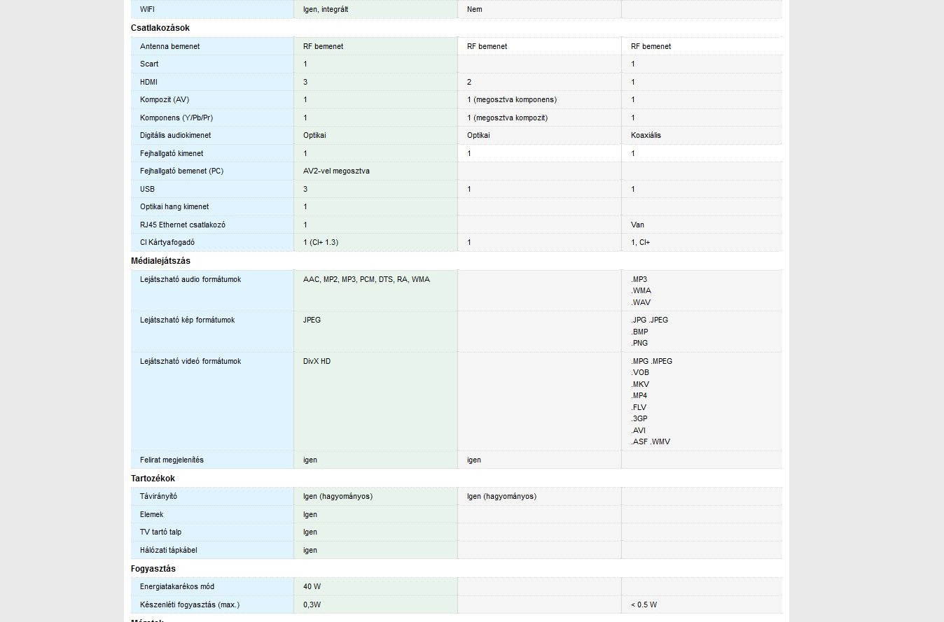

NA lássuk csak.
RCA kimenet nincsen ez egyértelmű
Nálad is 3 hang vételezési lehetőség van.
1 a legjobb, optikai hang kimenet (felső sor jobb oldali csatid.) Ehhez komolyan mindegy melyiket veszed meg a DAC átalakítóból. Pl ez nagyon sokoldalú, később máshoz is jó
Ehhez kell egy optikai kábel és egy RCA kábel.Másik megoldás a fülesen kivitt hang.
Ehhez kell egy ilyen kábel (jack/RCA)
Ennél az lesz a kényelmetlenséged, hogy állandó jelszint megy ki a tv-ből, ami azt jelenti, hogy nem tudsz a tv távval hangerőt szabályozni, ezt mindig az erősítőn kell megtenni. Ha van hozzá táv, akkor jóm ha nincs, akkor kényelmetlenebb, mert fel kell állni minden alkalommal. DE nem rossz a hangminőség, és a hangerő!
