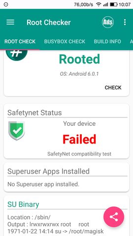

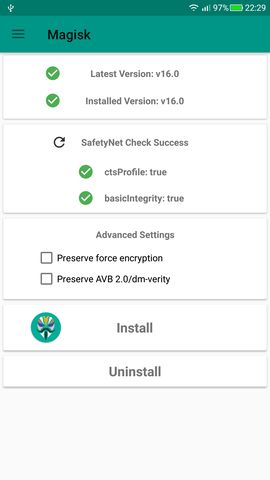

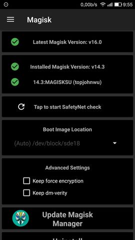

Sziasztok srácok!Hogyan tudnék a Safetynet-be életet lehelni a magisk rootba?
nekem sajna false.
Előre is köszi a segítséget. -

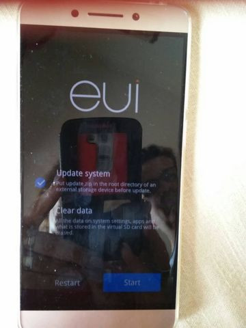

Tudnátok segíteni LeTV LeEco Le Pro 3 x653 AI Edition rootolásában és TWRP vagy CWM telepítésében?Olvastam az xda a 4pda fórumokat, nem nagyon merem kipróbálni a fastboot ápdátét
Többen írták hogy nullázta a telefont.
Le Pro3 dual camera AI version EUI5.9-28S update 2018-01-02 Ez a hivatalos update, a telefon letölti wifi-n majd update failed. Ha letöltöm manuálisan verify failed.
Létezik valami megoldás, akár az update-re vagy a root/twrp -re ? -

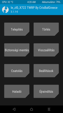

Ami a root-ot illeti, ha van már TWRP-d, onnan pofon egyszerű. Tölts le egy SuperSU-v2.82 vagy egy Magisk-v16.0 (kinek melyik a szimpibb, én a Magisk-et preferálom), azt telepítsd a TWRP alól, és már kész is a root.

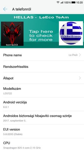

X722 telom van 20s-es alap rendszerrel, tudtok esetleg olyan progit amivel állitható az értesitő led szine és villogási ideje? Mert ki-be kapcsolni lehet az értesitést de részletesen nem állitható.
(A play storeból már végigprobáltam majd minden progit de nem működtek) -

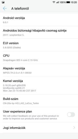

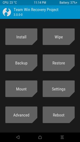

#84490496 #1881 üzenetére
egyébként a jelenség csupán annyi,hogy semelyik TWRP verzió nem fér hozzá a system particióhoz.Eleve így romot nem tudok telepíteni .Firmware a boot és minen egyéb írható TWRPvel viszont a systemet csakis fastboottal tudom írni.(régen nm volt ilyen gondom,ez egy 2 hónapos dolog,szóval nem gyárilag ilyen a telefon ,hanem passz valami megkattant benne.De egyéként hibátlnul működik,csak sajna a TWRP kiesik.

Az biztos ,hogy lehetséges,csak nem érek már ilyen szinten hozzá.Nem it más a gond szimplán az én mobilomon nem lehet TWRP-vel telepíteni.Csakis fastboottal.A telefont unbrickeltem mindent csináltam újra írtam leformáűztam a systemet stb stb stb ... XD sajnos mindent próbáltm a TWRP nálam sajnos valamiért az Isten se tudja miért nem működik.Csakis fastboottal lehet telepíteni nálam.A onelabs srácok a BB72-es 23S es romot fastbootba átrakták és így csakis azért van 23s a telómon nem pedig 18s
Azért kérdeztem hátha lehet a couco92-es rommal ilyet mahinálni ,hogy fastbootba is lehessen telepíteni.
#84490496
Ha a stock bootloadert nem.akarod bántani,akkor fastbootból be kell bootolni a twrp-t,nem flashelni kell. A telepítés utáni reboottal a gyári bootloadered marad,hacsak a rom telepítő nem írja felül. Fastbootos telepítőt az aláírások miatt nem hiszem,hogy tudnak csinálni,bár elméletileg lehetséges...

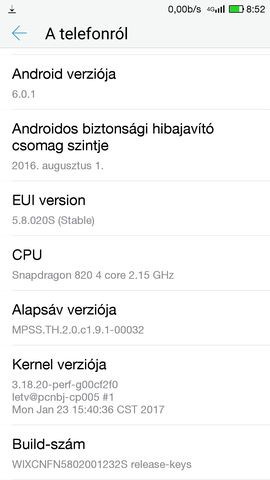

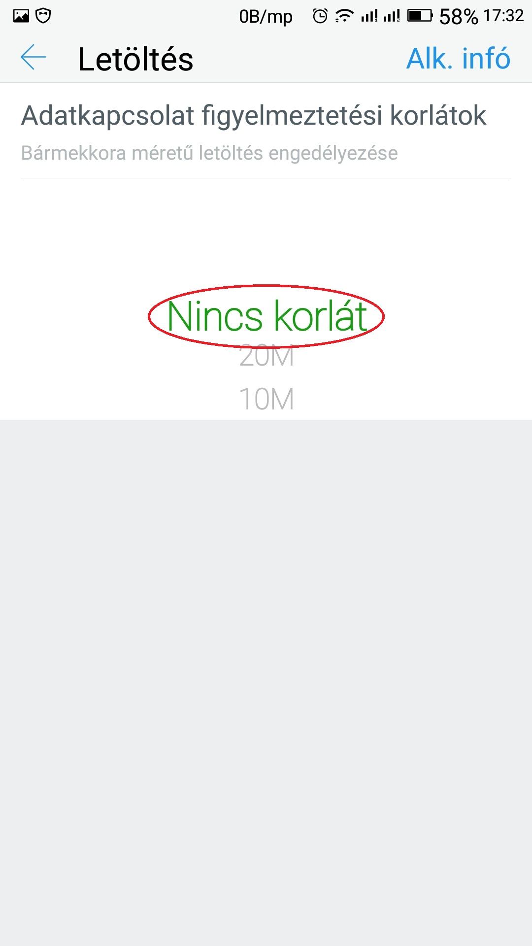

NetBarna #1874 üzenetére
Mivel a belső tárat nem törölted
Dugd rá pc-re és töröld az Android .CacheOfEui .LogOfEui mappákat .A DCIM mappában találod az eddigi képeid,ha nem kell,akkor mehet a mappa törlése. Ha kitörölted mindhármat,akkor menjen egy reboot...Adatforgalom: nem a szolgáltatói limit, hanem a letöltés vezérlő limitálja az adatforgalmat

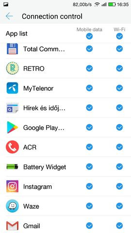

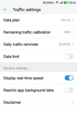

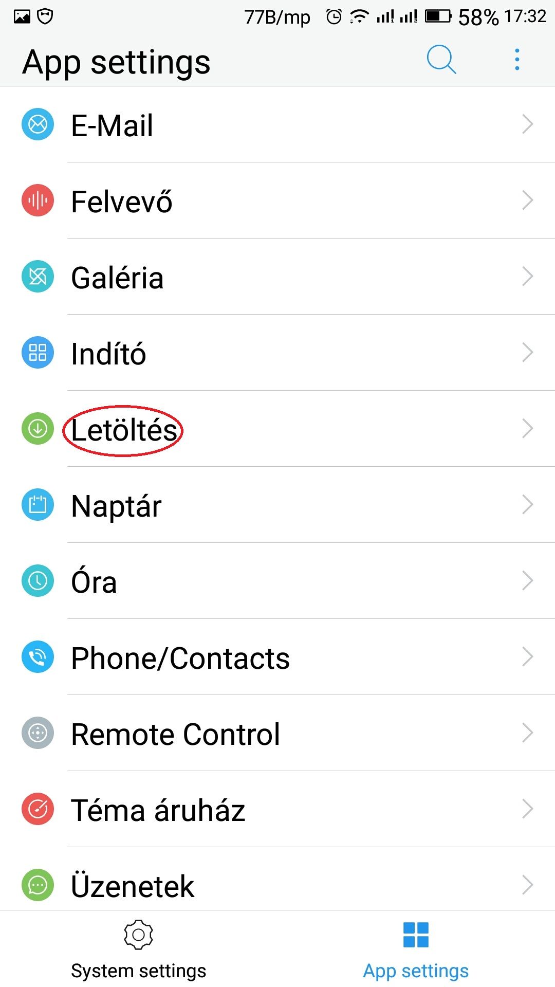

Alkalmazások / letöltések és jobb felül: beállítás. Ott állítsd no limit-re
#84490496
NetBarna #1872 üzenetére
Első lépésben be kell állítani,hogy ne legyen adat letöltési limit..Akkor fog mobilnetről is letölteni.Ha vodás vagy,akkor hozzá kell adni a vodás apn-eket, utána megy rendesen az mms küldés is..
A play áruház: először a google szolgáltatások-at frissítse,utána nem kell megvenni ujra az appokat. Nekem a poweramp-el játszotta ugyaneztKB 10-15 perc és leszek,írom a beállításokat,meg hogy mit-hol, de kell innom egy KV-t, mert ez a kerítés cucc kissé kimerített. Öreg vagyok én már ehhez

Most csinálj egy teljes mentést twrp-ben biztonsági tartaléknak és a mentést másold át a pc-re.
Ha meg van,akkor már csak 3 dolog maradt.
1: letölteni a görög romot és rá másolni a telefon belső tárára.
2: csinálni twrp-ben egy full wipe-ot ( adat,cache, system... A belső tárat NEM,de minden mást lehet.
3: Fel telepíteni a romot.Opcionálisan 4: örülni az uj rendszernek

#1856 : Először is kérnék egy screenshootot a rendszerről,ami most van. Beállítások/a telefonról
Itt nyomj egy hangerő le plusz bekapcsoló gomb kombót a működő rendszer alatt... Ezt a képet kérném,hogy tudjam,milyen rendszert raktak fel Neked.Utána mondom a többit. Itt leszek egy darabig, kb 20-30 percenként ráfrissítek a fórumra... -

NetBarna #1860 üzenetére
Ez valóban nem TWRP recovery. Erre flash-elni kell egy TWRP-t. Az én készülékem X720-as, így inkább azt javaslom, hogy egy olyan kolléga tanácsán lépkedve járd meg ezt az utat, aki ilyen típusú (X722) készülékkel rendelkezik.
Nem bonyolult a flash-elés, csak lehet, van egyszerűbb mód, mint amit én tanácsolnék ADB fastboot útján. -

Na pontosítsunk egy kicsit. Azt kell tisztáznod, hogy milyen recovery van a telefonon. Ez lehet stock (gyári) és custom (TWRP).
Ha stock recovery van a telefonon, akkor arra kell flash-elni egy TWRP recovery-t, hogy a későbbiekben tudjál root-olni, menteni, vagy esetleg rom-ot cserélni.
Ha már TWRP recovery van fent, akkor nyitva áll előtted minden fentebb írtak megvalósításának lehetősége.
Úgy tudod megnézni, hogy milyen recovery van a telefonon, ahogy (#1852) Fakirr1 is írta, hogy a kikapcsolt telefont a hangerő fel és a power gombok együttes megnyomásával indítod. Valami ilyesmi kép kell, hogy fogadjon, ha van fent TWRP-d, és azon a sorozatszámát is látni fogod: -

AgnesService
FanNation
a Domain Version 6.0.1
usagestats 1.0
com.android.smspush verzió 6.0.1
FidosuiService 1.0
com.letv.android.phonecontrolAz AgnesService egyértelműen bloatware program..Ez eddig mindegyik romban benne volt,amit x722-re készítettek és kipróbáltam..Valószínűleg a forráskódban is benne van ,azért forgatják/forgatták bele a romokba...

Ha megengeded, kissé pontosítom a leírást,ha nem egyértelmű.
A TWRP: Attól függ,hogy milyen android alapokra épülő romot akarsz feltenni.
A 3.1.x verziók a gyári 6.0-ra épülő romokhoz kell. Mivel XDA-n van fent OREO ( 8.x) alapokra épülő,azokhoz más twrp kell. Azokhoz a 3.2.x és 3.3.x verziók kellenek ( nem követem,tehát pontos verziót nem tudok mondani Neked).
Recovery: A telefonra fastboot módban javasolt feltenni a twrp-t.A fastboot módot úgy tudod előhozni,hogy kikapcsolt állapotban lenyomod a hangerő le gombot, nyomva tartod és közben nyomod a bekapcsoló gombot is.Amikor meglátod a leeco logót, akkor elengeded a bekapcsoló gombot, de a hangerő le gombot továbbra is nyomod. Egy kicsi idő után látni fogsz egy feliratot a telefon képernyőjén,aminek a közepén ott szerepel,hogy you are in fastboot mode. Ilyenkor elengedheted a gombokat, mindet
Ekkor kell rádugni az usb kábelt a telefonra és utána be a pc-be. A legbiztonságosabb,ha csak bebootolod és nem flasheled..Ebben az esetben afolyamat végén a fastboot reboot-recovery parancsot beírva a twrp-ben találod magad, de csak a következő ujraindításig. Amikor flashelted, akkor viszont a telefonon lévő gombokat kell nyomni,úgy hozható elő a twrp.
Ahhoz meg ugyanúgy kell eljárni,mint a fastboot módnál,de nem a hangerő le, hanem a hangerő fel gombot kell használni.Ha jól csináltad,akkor a twrp logója fog fogadni. Ha rosszul,akkor simán elindul a telefon.Kárt nem okozol a gombok használatával. A flashelés ha el van rontva,akkor nem is hajtódik végre a parancs,tehát azzal sem tudod elrontani.Egyetlen esetet kivéve: ha a gyári 26S rendszerre akarsz felflashelni twrp-t,akkor az megöli a telód,mert a gyári 26s rendszer lezárja a bootloadert.Ha a gearbest-es romod van,akkor először is érdemes lenne megnézni,hogy a bootloadered nyitva van-e? Ha igen,akkor én a fent linkelt CrisBall romot ( én csak görög romnak hívom,mert a készítője 2 görög srác,akikből az egyik kórházban van és nem valószínű,hogy fog még romolni sajna) javasolnám feltenni. Nekem 1-2 próba kivételével kizárólagosan az van fent. Stabil,gyors, a kínai bloatware-ek 90%-a ki van pucolva belőle...Természetesen a play áruház is benne van.
Ha van kérdésed, bátran írd ide, az itteni közösség nagyon segítőkész és ( még ha nem is azonnal kapsz választ) kedves emberekből áll :!
