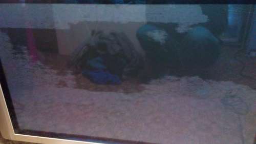

Egy ChangHong ef24f898s típusú tv az alábbi képet produkálja:
Mi lehet a gond, érdemes vele foglalkozni, vagy kuka?

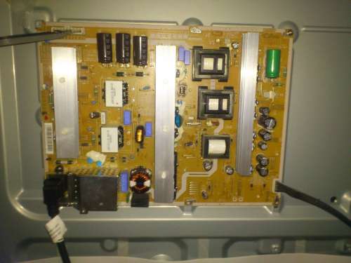

SZia,axlrose32.Itt A ps64F5000 táp képe.
axlrose32
Nyálgép
#4961
Szia Nyálgép!
Megfújkáltátok clin citrus ablaktisztítóval, ami az átkozott gravitáció miatt lefolyt az elektronikához?
Ha igen sürgősen (holnap) hozd el, mert minden perc számít, a citromsav és a réz fólia nem nagyon szereti egymást, hamarosan valami, jellemzően a réz (és nem a hiba) eltűnik. -

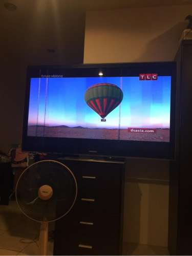

A napokban egy 5 éves SONY KDL 40Z4500 tv-hez jutottam az alábbi problémával.
A képernyő jobb oldali negyedében távolról fehér csíkok, közelről fehér négyzetháló látható.(alatta a kép is kivehető)
A jelenség az utóbbi egy évben fokozatosan alakult ki.
Javítható-e? Érdemes-e?Köszönettel: Zsolt

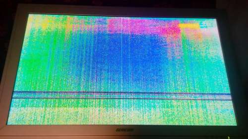

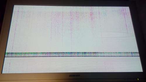

Samsung PS50C530 127cm Full HD Plazma Tvm kozepen egy 5-6 cm-es Pixelcsík jelent meg, ami napról napra roszabb.
Ha létezik rá házi megoldás, hogy ne kelljen szervízbe vinni, nagyon megköszönöm a segítséget!
