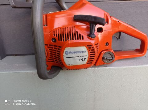

Nagyobb a kipu mint a henger.
Most a 142-esnél közel álltam hozzá ,hogy a földhöz verem.Szétszedem megpucolom alkatrészt rendelek és amikor raknám össze akkor jövök rá a cigó átb@szott és 137-es a motorja... kis híján a földhöz vertem.Erőben a 137 és a 142 között brutális különbség van.Az egyikkel lehet tűzifát vágni a másikkal meg lehet szenvedni...jól a nyakamon marad így.....vagy átverek vele valakit...de nekem nem kell az tuti.Még ha 142-es lenne akkor sem.
