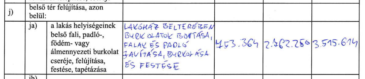

cspety
fogtunder #2193 üzenetére
Köszi, ez így ok, a számlán külön van egy anyagköltség sor és külön a munkadíj.
A kérdésem arra vonatkozik inkább, hogy ez így, hogy beépített konyhabútor anyagköltsége megnevezés elég-e.
Vagy ezt tételesen le kell írni, hogy pl. 25 négyzetméter bútorlap, 12 nm munkalap, 1 nm üveg, 10 db fogantyú stb, tételesen, mi mennyi volt? -
cspety
Attól szeretnék kérdezni, akinek már elfogadtak beépített konyhabútor elszámolást vagy más beépített bútort.
A vállalkozó a szerződésbe azt írta, hogy 1 garnitúra beépített konyhabútor gyártása, beépítése, a számlára pedig a beépített konyhabútor gyártása, beépítése anyagköltsége vállalkozói szerződés szerint és külön soron a beépített konyhabútor gyártása, beépítési munkadíja.
Ez így elfogadható?
Vagy kell valahol részletezni a felhasznált anyagokat, mennyi bútorlap, élvédő stb. pl. egy teljesítési igazolásban vagy külön dokumentációban vagy nem érdekes ez?Köszi a segítséget!

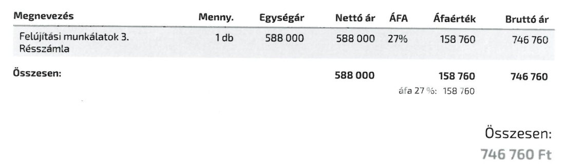

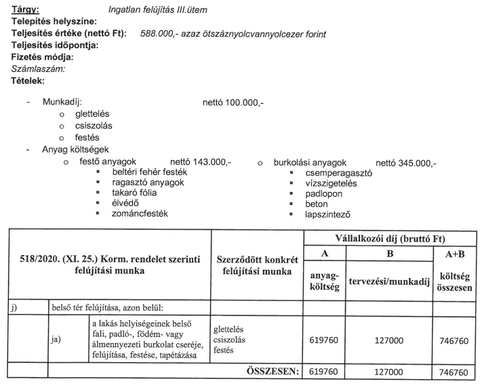

ggeleven
Saját példával tudok segíteni. Már a számlámon csücsül a támogatás, szóval átment sikeresen.
A számlán ennyi volt a kivitelezőtől:
Írtunk minden ilyen számlához teljesítési igazolást valamennyire részletezve, de nem volt tételes elszámolás.Vállalkozóiban ennyi szerepelt (pontosan egyezett a számlák összegével).

Nem, semmi ilyesmit. Volt ilyen rémhír, de nem kell. A MÁK-os szerződésbe biztos nem kötnek bele
A számlán legyen külön az anyag és a munkadíj. Az anyag legyen valamennyire felsorolva. Akár egy árajánlatban.
És persze a nyilatkozat az árról.(450 000)

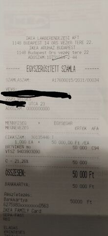

Pheonix
Állítólag tartalmaznia kellene a 27%-os áfa kulcsot és a beazonosítással nem tudom bíbelődnek e.. Vagy konkrétan látniuk kellene, hogy mit vettem.
bobace
Pheonix #2141 üzenetére
(Én még nem adtam be igényt)
Miért ne fogadnák el? A kötelező tartalmi elemeket tartalmazza, a termék beazonosítható ellenőrzésnél (ha nem is név, de cikkszám alapján mindenképpen). Én beadnám. A legrosszabb az lehet, hogy nem veszik figyelembe.
Nekem is van IKEA-s számlám, amin van vagy 30 tétel, de ebből csak kettőt akarok majd elszámolni, úgyis a számlarészletező a lényeg. -

Pheonix
Egy olyan kérdésem lenne, ha IKEA-ba vásárolunk, ott milyen számlát kell kérni (mit tartalmazzon), hogy megfeleljen a benyujtási feltételeknek. -
