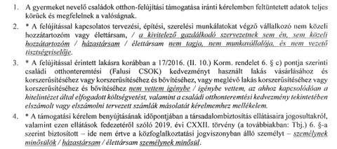

De az 1. számú nyilatkozatban SEHOL NINCS SZÓ KIHÚZÁSRÓL!
"*a 2., a 3.a 4. pontban kérjük a megfelelő dőltbetűs részek aláhúzását!
**Az 5. pont törlését kérjük amennyiben az igénylő nem kiskorú rokona gyámjaként nyújtja be a kérelmet! Amennyiben gyámként nyújtja be kérelmét, kérjük a megfelelő részt aláhúzni!
***a 6. pontban kérjük a megfelelő rész aláhúzását, és igen válasz esetén a szükséges adatok kitöltését!"Ennek ellenére valamelyik ügyintéző úgy dönt, hogy Ő szarta a spanyol viaszt és kihúzást kér? Gratulálok Neki!

Én a helyedben biztosra mennék és felhívnám a hiánypótláson megadott ügyintézőt direktben. A telefonszáma is rajta van a hiánypótláson.
Logika szerint ezek lennének egyébként a válaszok a kérdésekre:
1; Újra beadhatod ugyanazt, ha kihúztad és aláhúztad a megfelelő mondatokat.
2; A kérelem beadásakor a végén ott van minden melléklethez egyesével a hitelesítés gomb, ott kell a feltöltött doksikat hitelesíteni.
3; Minden doksit amit feltöltesz hitelesíts is le, azzal bajt nem csinálsz és akkor biztosan nem marad ki semmi. (Én is így tettem)
De továbbra is azt mondom, hogy hívd fel az ügyintézőt és kérdezd meg tőle, hogy mit kér pontosan és miként kéri. Hiánypótlásra csak egyszer van lehetőség, ha most nem úgy csinálod ahogy megkövetelik, akkor az ügyintézőnek nincs más lehetősége, mint elutasítani a pályázatod. Akkor pedig adhatod be újra (feltéve, ha 60 naptól nem régebbi az utolsó számlád) és indul az egész elölről. -

Sajnos belefutottam a fentebb is már említett 2 klasszikusba: 1számú nyilatkozat alá illetve kihúzás valamint a nyilatkozatok hitelesítése. Ma jött 29. napon hogy a beadott kérelmemre hiánypótlás szükséges.
Három kérdésem lenne: ha a nyilatkozaton alá illetve kihúzom a szükséges részeket akkor azt beadhatom újra? Vagy teljesen új nyilatkozatot kell készíteni.
Hitelesítenem kell előre a Szüf Hitelesítés menüpont alatt (ezt írta a hiánypótló levél) vagy a kérelem beadáskor a végén kel megtennem a hitelesítés gombokkal? (ezt irja a kérelem oldal hitelesítés tályékoztatója)
Kizárólag csak az 1,2,5, számú nyilatkozat mellékletet kell hitelesíteni?Ha valakinek sikerült ezt sikeresen korrigálni megköszönöm a válaszokat.
