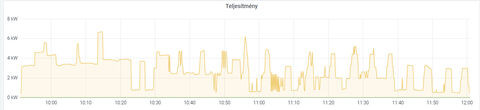

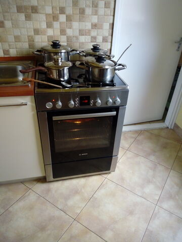

Szerintem nem jó az a megszakító ha ezt mindet elbírja egyszerre.
1db 16A-es kismegszakítóra kötve az indukciós + sütő kombó. Simán tudjuk használni 2 főzőhelyen (többet nem próbáltunk egyszerre, mert elég) + mehet mellette a sütő meg a mosógép is, sőt a szárítógép is szokott, ha úgy jön ki. Emellett még az állandóan működő cuccok, mint pl. hűtő.
