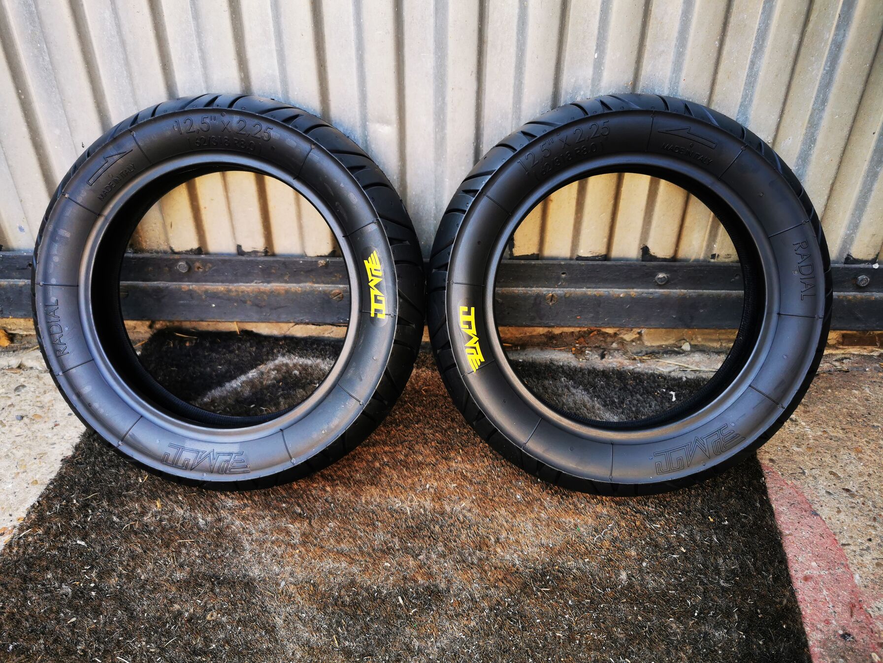

Csak lehet, hogy kicsinek fogom találni a 10" gumit ezek után... Habár a
bicikliút minőségproblémáján semmilyen 12.5" gumi nem segít: rugózás
kellene oda, vagy egy teljes újraaszfaltozás, botrányos mennyire dobál...Szerk: a nagy vasra 165 mm-es Exa, olajos rugót rendeltem. Nem rossz a

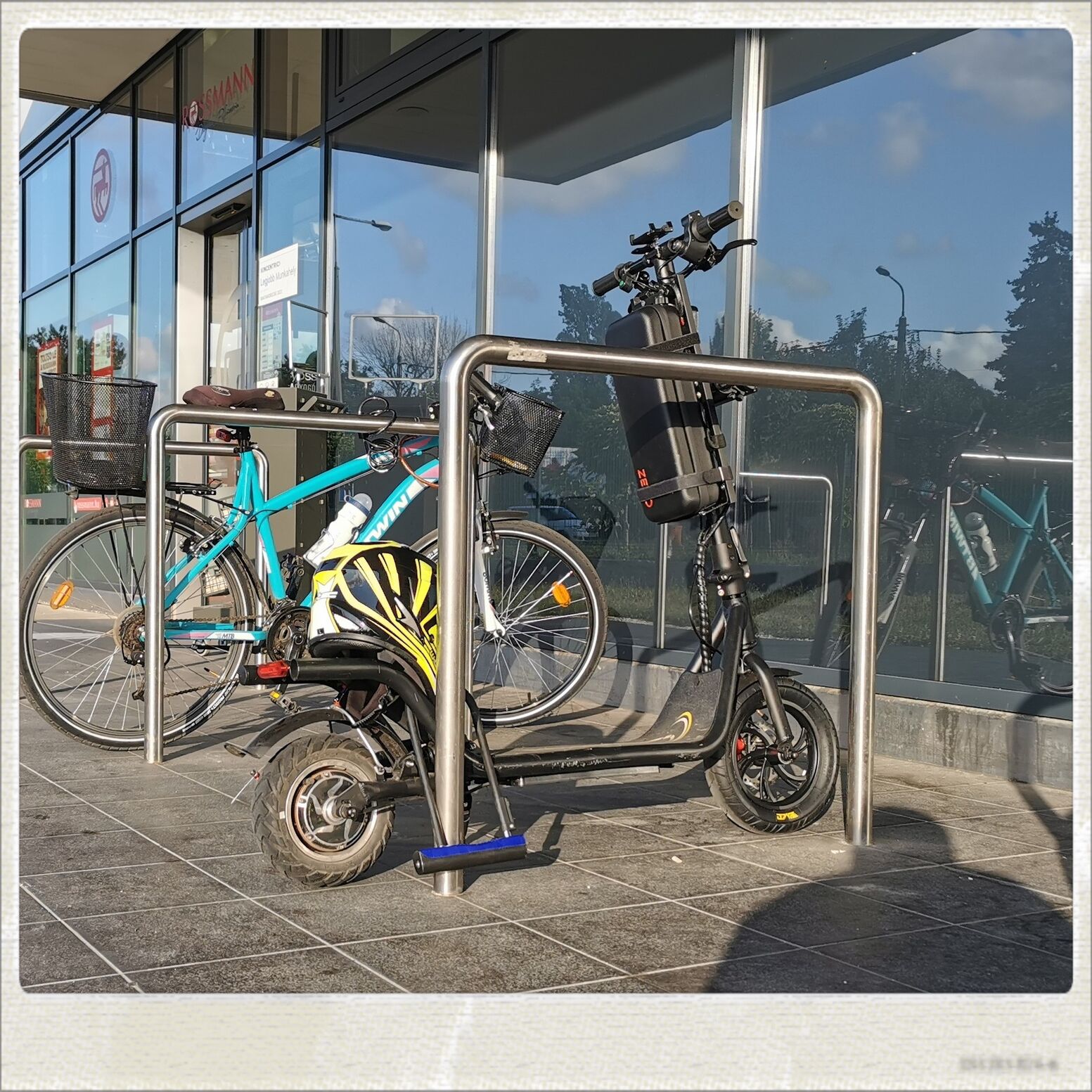

Ui: amúgy 48V. Végsebesség GPS szerint 38-42 körül alakul. Töltöttség
függvényében természetesen... A 38-at sokáig tudja. 40 km-eket gond
nélkül elgurulgattam vele, eltekintve az akku majdnem elhagyásától.
Azóta meg lett vasalva, így nem fog leszakadni a táska, de nekem is fáj
hallani, amikor kapja az első keréken keresztül az ütéseket, és ugrál: én
csináltam, tudom mi van benne, nem szar, de azért biztos széttörhető...Jobb lenne a hasa alatt, de ha nagyon lógna, akkor fekvőrendőrön leér.

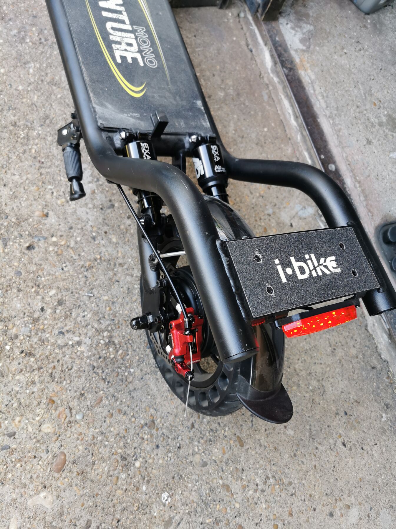

A szükség nagy úr.Megjegyzem így, hogy kicseréltem a tengelyt, és
rendesen meg lehet húzni a csavarokat, nem volt egy koppanás sem...
Azért elkezdtem dolgozni a torque armon, de nem olyan egyszerű egy
mintát szabad kézzel körbe rajzolni a plazmavágóval, de igyekszem.
(Max. elnagyolom, és a végén többet köszörülök, mit számít az már.)

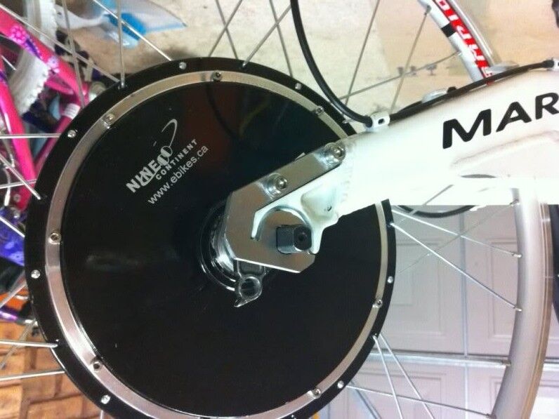

Azért azt tudni kell, hogy a motor teljesítménye nem értelmezhető önmagában:
magától a motor semmilyen teljesítményt nem tud leadni. Kell hozzá egy adott
feszültségű akku, és egy adott áramkorlátú vezérlő. (A motor ebbe az egészbe
csak annyiban szól bele, hogy melegedni fog. A rajta átfolyó áram hatására.)
Abban igazad van, hogy egy adott fizikai méretben, pont az azonos hűthetőség
okán nem nagyon lesz valódi eltérés. Még ha a ráírt (névleges) érték el is tér.
Viszont, ami kevésbé triviális ránézésre, hogy lehet különbség két fizikailag tök
egyforma motor kábelezésében is, és ha a motor fázis kábel vékonyabb, annak
nagyobb az ellenállása, tehát ugyanakkora fázisáram mellett jobban melegszik,
emiatt hosszabb távon kisebb leadott teljesítményre képes túlmelegedés nélkül.Ha úgy tetszik, valóban eljutottunk (egyéb korlátokkal!) különböző teljesítményű
motorokhoz. Végül ha adott két fizikailag nagyon hasonló motor papíron 1200W,
viszont az egyikben 30 mm magas mágnesek vannak, a másikban 35 mm? Nos
ugyanakkora fázisáram mellett nagyobb a nyomaték a magasabb mágnesekkel:
nagyobb hasznos teljesítményt tud / azonos teljesítménynél kevésbé melegszik.Biztos, hogy nincs pl. külön 250W, 300W és 350W-os motor sem.
Nem lehetünk biztosak benne (csak távolról nézve*), hogy nincs különbség adott
motorok közt: ezek az apróságok jelentősek lehetnek. *: ha szétszedted az más
(És akkor még ott van, hogy maguk a mágnesek se biztos, hogy egyformák még
ha a méretük meg is egyezik: különböző erősségű mágnesek léteznek a piacon.) -

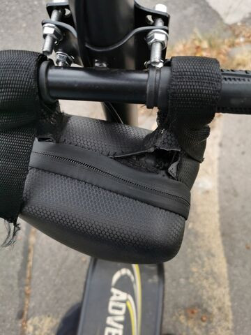

Ha nem satuzok, konkrétan elüt: elsőbbsége annak van, akinek...Összesen beleraktam vagy 30 km-t, de a franc tudja, mert a faja
bicikliútjainknak hála leszakadt az akkutáska, és kisebb gondom
is nagyobbá vált, mint a km-ek nézegetése... Zárásra estem be a
boltba, hogy ide nekem a legnagyobb táskát, de izibe! Ideadták.
Fogtam a leszakadt táskát kompletten bele, öröm-bódogság.Úgy pár km-ig, amikor megláttam, hogy az is adja fel a harcot...
befejeztem ezt a kormánytáskás dolgot: nagy és nehéz akkut ha
fel kell erősíteni valahova, nehogy pár tépőzár tartsa. Doboz! (És
csavarok! Nem rugózik az első kerekem, ez nyírja a táskákat...)
Ui: pedig ettől az apróságtól eltekintve tök jó élmény a kis olasz
vassal menni. Rendeltem hozzá olasz gumit is, megérdemli, LOL! -

Én arra jöttem rá közben, hogy egy sima aluvillába nem kellene csak úgy
beledobni ~3x erősebb motort a gyárinál, megfűszerezve erős e-fékkel...
Ugyanis hallom koppanni... Szét fogja cseszni a villasarut (alias dropout).
Mindenképp heftölni kell rá egy nyomaték kart (torque arm), acélból... -

Hát ne is akard piszkálni, nekem 1 hegymenet elég volt a gyári 500W
motor leégetéséhez. 48V akku 36A vezérlő, erőlködés felfelé, füst...
Szerk: ideiglenesen belekendácsoltam a padláson talált 1200W mocit.
Hát ezzel az emelkedőn is húz, mint a disznó remélem bírni fogja. Bár
tényleg nem végleges megoldás, mert hátsó fék csak elektromos, bár
az is igaz, hogy nagy tempónál komolyan fog az is. Kell vmi brutális...

Mentem ma egy hosszabb karikát ezzel az olasz csodával. Majdnem hazahozott. De csak majdnem, mert utolsó 500m 33.1V-ról indult, de 346 méternél már 30V alá nézett be a pakk, amire a BMS azonnal lekapcsolt. Kis konzervatív... Sebaj...
Távot nem tudok hirtelen mondani, mert nem működik a km óra. De majd térkép alapon visszanézem, mert viszonylag pontosan tudom, hogy merre jártam. BKV kombót vettem igénybe, kicsit para ez a méret a villamoson, de azért elfértünk...
Szerk: modellboltban meg megcsodálták, hogy ilyet még nem láttak.
Hát mondtam, hogy azelőtt még én sem. Megláttam, megtetszett, megvettem. Valóban szokatlan látvány a 12" tömör gumi, de van előnye, és hátránya is. Hátránya, hogy messze nem olyan kényelmes, mint egy levegős, előnye meg, hogy úgy csapatok vele keresztül az üvegszilánkon, vagy bármin, ami a betondzsungelben elé kerül, és éles/hegyes, potenciálisan defekt okozó, mint a pinty.
Ez a FOC hajtás meg tök csendes, nagyon kultruáltan lehet vele gurulgatni. Semmi vinnyogás, vagy ciripelés. Mondjuk a sárhányó zörög: 120K-ért azt mondom még belefér az is.
Szerk: az első ~9 km-en (az elején lejtő) lement 38.3V-ra. Visszafelé ugyanez ~10 km volt, mert kerültem, hogy ne direktben kapja a nagy emelkedőt, ami végülis nagyjából bevált, majdnem fel is jutottam.
Már csak az a kérdés, hogy a városon belül mennyit kanyarogtam síkon.
Olyan 3 km-t.
Szóval összesen 22-t bírt ki.

DigitXT
hakos1987 #21386 üzenetére
Annak a papíron 350W vezérlőnek is van egy áramkorlátja. Jellemzően kb.
10A körül: ha cserélnéd 30A-esre, akkor folyamatosan kis fokozaton kéne
hajtanod, mert az kb. 3x akkora gyorsulást tudna kirázni magából, nagyon.
(Már ha az akku meg nem purcan tőle, és le nem tilt a túláram miatt.)
Egyébként fizikai méretét tekintve simán lehet, hogy 15-20A korlátos, csak
névlegesen 350W: eleve 36/48V, tehát ami 36V-on 350W az 48V-on 500W.
(Kis kerekítéssel. Motorokra pont így szokták ráírni, mivel az áram a limit.)Szerk: volt hasonló méretű, 48V vezérlőm, amire 600W-ot írtak... Az előző
tulaj úgy használta. Az 1200W motor szájában megaludt a tej, de legalább
kiment a roller a világból egy viszonylag kicsi akkuval is a hasában.Szerk2: a miheztartás végett a Warrior X-ben is csak 30A korlátos vezérlő
van, s az a gép "megyen".Igaz, hogy 60V-os, de akkor is. 48V-on is kb.
meglenne 3000W összteljesítmény, szóval odébb lehetne vele úgy is állni...
Így hirtelen fejből a Kugoo G-Booster 48V, és 2x25A vezérlő, névleg 800W
motorokkal, de ugye már tudjuk, hogy csúcsban mennyi: 2x1200W.
Nem ég le, mert ez csak egy másfélszeres túlhajtás a névlegeshez képest.Szerk3: a motorról berakhatsz egy fotót, hogy mit vésett rá a kínai...
DigitXT
hakos1987 #21384 üzenetére
Az a helyzet, hogy a motorban nincs semmi okosság. Egy hosszú rézvezeték
van feltekercselve az állórészre, és körben pörögnek a mágnesek...Magyarán, ha a vezérlő rákötné az akkut (direktben) a zárlati áram az egész
rendszer össz. ellenállásán állna vagy bukna: amúgy lényegében ráköti, csak
persze rövid ideig. Ezzel korlátozva a maximális fázisáramot. Szóval a motor,
hiába van 350W ráírva, nem korlátoz 36V akku mellett 10A-nél. Ha nagyobb
vezérlőt raksz rá, ami enged 30A-t, akkor 3x akkora nyomatékot fog leadni...Ez amúgy tök jó, ettől lesz gumifüstölős az indulás, de idővel leéghet a motor.
A linken lévő motor amúgy megúszta. A mai napig működik(ne), még csak át

DigitXT
Gardaai #21341 üzenetére
Alapvetően a szélesség/oldalfalarány-felniméret jelölés az elterjedt. Viszont
a rollereknél, az ellenség megtévesztésére elkezdték 10" keréknek nevezni
azt, ami jellemzően 6"-os felnin fut, csak még ezzel semmit nem mondtunk
a futófelület szélességéről: a 10x3"-ban a második szám a felni szélessége.
De persze még ez sem határozza meg a futófelület szélességét! (Bizonyos
tűréshatárokon belül kompatibilisek a külső/belső gumik más felnimérettel.)A mintának berakott képen pl. egy 2.5"-os felnin feszít a 3"-os Tuovt... Igaz,
hogy a belső gumi 10"x2.5". De szemmel láthatólag szépen ül a helyén..A gyári 80/60-6-os gumit viszont meg se próbálnám felrakni, annak annyival
merevebb a fala, hogy esélytelen lenne egy 2.5" felnire ráerőszakolni... meg
hát az tubeless, szóval nem rontanám el az összképet még egy belsővel is.Egy dolgot nem tudsz: 6" felnire 6.5" gumit rakni és vica versa. A másik két
paraméter választható viszonylag szabadon: attól függ, mennyi helyed van...
(Nagyobb kerületű gumival nagyobb végsebesség érhető el, rosszabb lesz a
gyorsulás, pontatlanná válik az addig pontos* sebesség és távolságmérés
Ami a legrosszabb eshetőség, hogy belever a vázba/villába/sárhányóba...)
Kicsivel kisebb gumit nem érzel meg, picit csökken a végsebesség, picivel
jobb lesz a gyorsulás (és persze a km óra megint elmászik), de tutira elfér.
A váltóméret, amit keresel, gépjárműnél jellemző fogalom, azért, hogy uaz
maradjon a gumi kerülete, ne csaljon sokat az óra, meg elférjen a kerék.
Jellemző, hogy télen ballonosabb gumikat használunk, de a kerület állandó
télen/nyáron: feltéve, ha váltóméretek, pár százalékos eltérés megengedett.Az átmérő kiszámítása: FSZ*OM*2+R*25,4. Aki ebbe valami káromkodást
lát, az menjen pszichomókushoz. FelniSZélesség*OldalfalMagasság(%)*2,
és hozzá a felni átméRő ami 6" esetén 152,4 mm: jó számolgatást.Ui: ha csak a futófelület szélessége változik, de a felni+ a peresség marad,
azok a gumik szükségképpen eltérő kerületűek lesznek, nem váltóméretek.*: ha addig csalt felfelé, egy ilyen módosítással akár pontosság is válhat.
