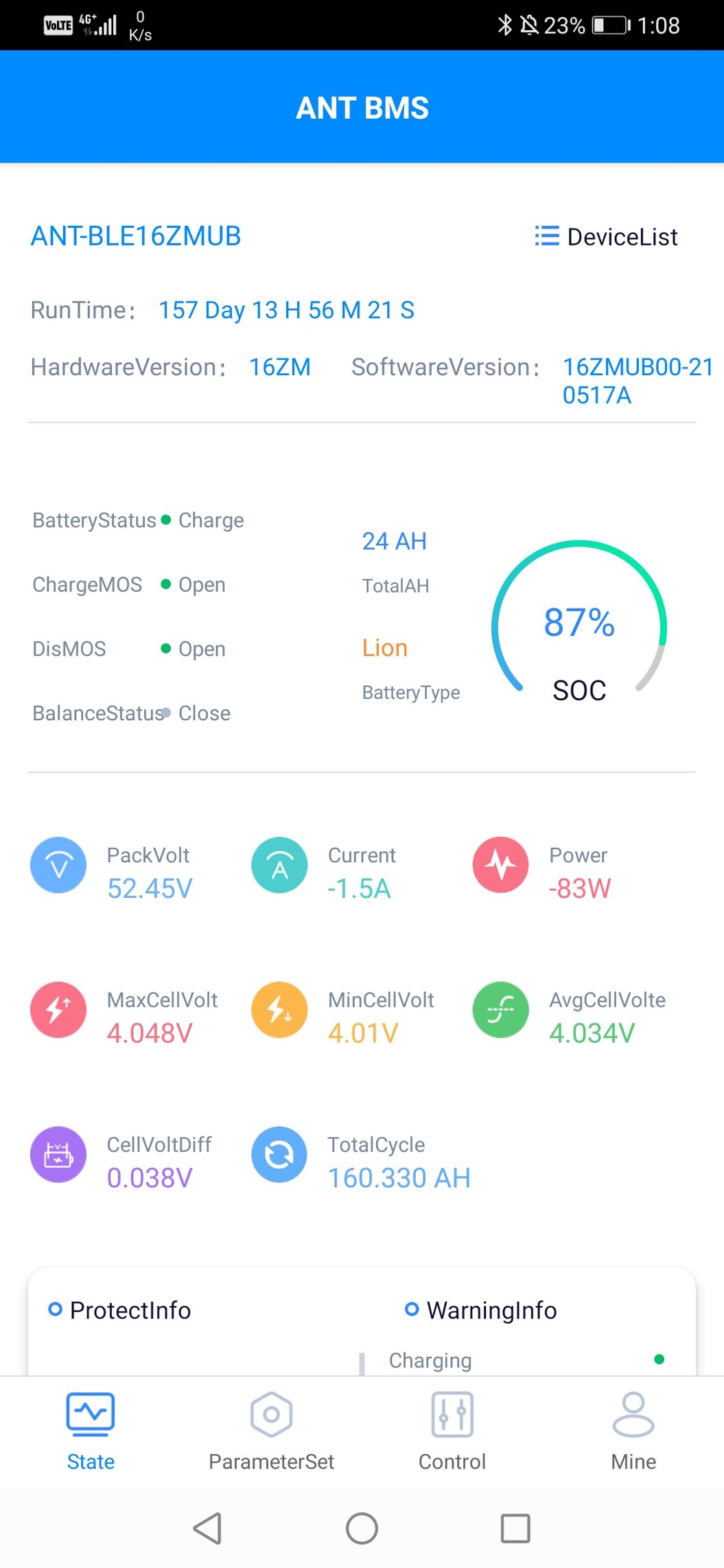

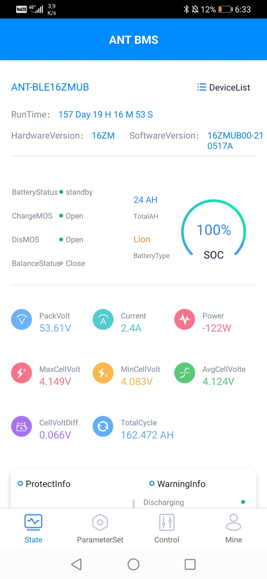

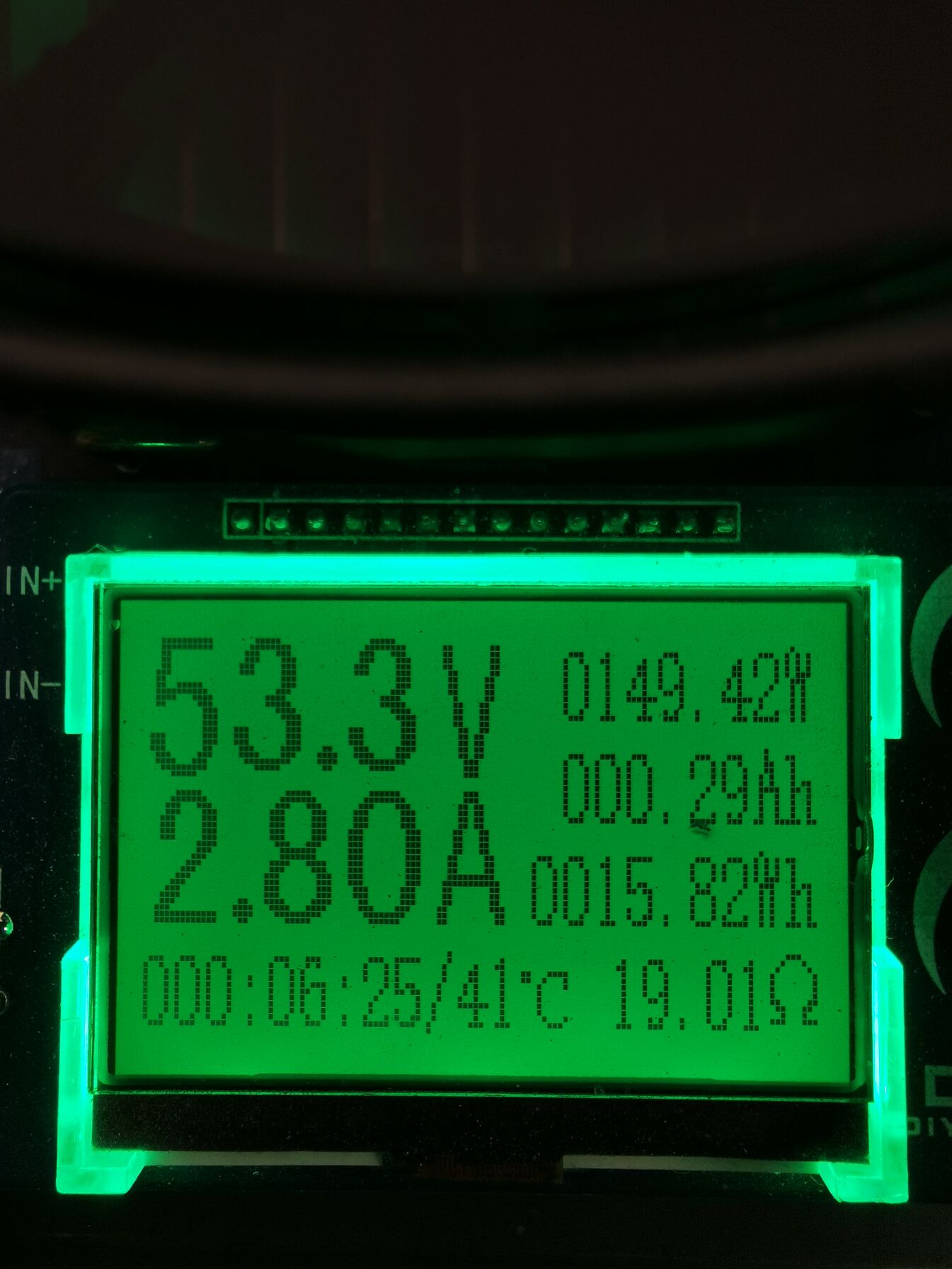

DigitXT
Ez tök jó, akkor csak hülyeséget írnak a weboldalon (nem a feszt adják
meg, hanem azt, hogy 48V akkuhoz való).Eddig jó... Mi lehet még?
Mondjuk le van tiltva a BMS töltőáramköre: kevésbé valószínű. Akkor a
legkézenfekvőbb, kontakt hiba a töltő csatlakozónál: meg kellene nézni.
(Az nagyjából kizárt, hogy menüből le tudd tiltani az akku tölthetőségét.
Van olyan BMS, ami ezt tudja. De manuálisan nem sok értelmét látom.)Szerk: ja és ez 2A töltő, nem 1.5A, elvileg ennek lehet örülni, gyorsabb...
DigitXT
Töltő hátoldaláról raksz fel képet? Csak mert eléggé ellentmondásos a
kijelző és a specifikáció: 48V-on a 48V akku még közel sincs lemerülve.
Viszont ha véletlenül 36V akkuhoz való lenne a kapott töltő, annak 42V
a kimeneti feszültsége, szóval ha 48V feszt lát, ott nem tud tölteni.Az mondjuk hab a tortán, hogy a kulcsos kapcsoló kb. 1V-tal a kijelződ
alá mér... erre szoktam azt mondani, ha 1 feszmérő van, tudod mennyi,
ha már 2 sose lehetsz biztos benne... Akkor kell a tuti 3., referenciának.Szerk: azt mondtad, kimérted és jó, átugrottam: mennyi a kimenő fesz?
Szerk2: pláne, hogy a speckó azt írja, hogy 48V a töltő, vicces: 54.6 kell. -

DigitXT
Casseius #11930 üzenetére
Ha gyári a vezérlő, nézd meg szoftverben, mit mutat az akkura,
már ha az akku ugyanúgy rá van kötve a vezérlőre, mint a gyári.Mindig is tetszett a Xiaomiban, hogy egy csomó infót megad a
használójának, feltéve, hogy a használó szereti ezen infókat.Kerestem egy képet illusztrációnak egy sérült akkuról...
Na ezt ziher, hogy nem tudja feltölteni a töltő 42V-ra, mivel egy
cellacsoport valahol a béka segge alatt tanyázik. Látszólag így
a töltő hibája, hogy csak 41.x lesz a vége, valójában meg nem. -
DigitXT
Casseius #11927 üzenetére
Ez egyáltalán nem biztos, hogy a töltő hibája, főleg, hogy a töltő nem tudja csak
néha megváltoztatni a végfeszültségét. Sokkal valószínűbb, hogy sérülés van az
akkudban, ami miatt egy cellacsoport magasabb feszre kúszik, így a BMS levág.
Nézted a balance-ot? Elvileg a Xiaomi ezeket tudja, bár eleve nem 48V rendszer,
szóval sanszos, hogy nem csak akkut, de komplett vezérlést is cseréltél már.Más: szobahőmérsékleten valóban nagyobb kapacitás mérhető, már kb. a gyári.
Azt nem tudom, hogy van-e összefüggés, hogy a jobb szélső kicsit megint jobb,
de talán az lehet, hogy ott van a tesztelő szellőzője, magyarán azt magában fűti. -

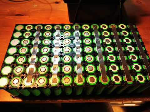

DigitXT
Csináltam pár akku tesztet a napokban... Feltűnt, hogy a BMS 2.8A terhelőáramra csak 2.4-et mutat, ill. 1.8A töltőáramra csak -1.5A-t. Pedig amúgy minden jel arra mutatott, hogy egészen biztos 1.8A a töltés, nevezetesen a töltő specifikációja, a sorba kötött mérőműszer, s végeredményben maga a BMS töltöttségre vonatkozó számai is ezt támasztották alá: de akkor miért nem -1.8A-t mutatott, ha az a tuti? Kiderült, hogy az árammérő rész külön kalibrálható, és gyári beállításban alámért...
Na nem nagyon, csak egy kicsit... viszont ez megmentheti az 5A töltő becsületét, hiszen soha nem teszteltem, csak a BMS mérése alapján állapítottam meg, hogy kicsit kevesebbet tölt, mint ami rá van írva. Majd megnézem, ha megint be kellene menni a céghez (a töltő bent van, roller itthon, de mínuszokban marad is így, LOL).
És ami szintén következmény, hogy a mért 91A csúcs valójában több lehetett...
Nyilván a 10-15% tévedés nem a világ vége, de akkor lehet, hogy nem "csak" 4kW volt a csúcsteljesítmény, hanem inkább 4.5kW körül. Tudom, így se lesz Dualtron, bár tekintve, hogy félig Kugoo S1 a vezérlés, szerintem nincs mit szégyenkeznie...
Mindenesetre a 21700-as pakk nem hozta a névleges (6x4) számokat: 22.44Ah-nál elvérzett. Egyik cellacsoport gyengébb (valószínűleg meg kell majd hegeszteni).
Ehhez képest az LG MJ1-es frissen hegesztett verzió is megállt 22.76Ah-nál, pedig névleg 24.5. Oké, hideg van kint, talán az is számít: kicsit még nyektettem, kiköhögte a 23Ah-t, de ennyi.
(Ha viszont ezeket párhuzamosan kötöm...)
Ja és még valami: rég akartam már fázisáramot tesztelni.
Van is egy lakatfogós True RMS multiméterem, de ugye csak a garázsban gurigathattam a vasat pl. a hideg miatt is... Nyilván AC csak akkor lesz, ha mozgásba lendül a cucc, szóval igyekeztem úgy fékezni, hogy azért picit induljon el. Meglepő lehet az eredmény pl. amikor szolid 1.7A az akku áram, a fázisáram simán benéz 25A-be. Vagy pl. 7.8A a csúcs, az akku felől, 50A is lehet a fázison. Azt tudtam, hogy többszöröse lehet, de nem gondoltam*, hogy 6-15x is... Ez konkrétan megmagyarázza, hogy lehet könnyen megölni a Kugoo S1 vezérlőket, hiszen eléggé durva áramokat kell kapcsolgatnia indulásnál, nem biztos, hogy elég jók hozzá a FET-ek (moddolatlan, gyári állapotban). Talán ezért is vették vissza az eredeti 15A korlátos vezérlőt 11A korlátra, mivel ez külön nem méri a fázisáramokat, következésképpen nem is szabályozhat az alapján. Technikai okokból a végéig nem teszteltem ki, és menet közben se tudom/akarom nézegetni, de ha ilyen 100A nagyságrend szaladgál...
És ez egy vacak 15A korlátos vezérlő, akkor mi mehet a 75-80 amperesnél? Talán nem véletlen indul "lustán": ha korlátlanul engedne többszáz ampert, égne minden! (Egyáltalán nincs ilyen áramokra méretezve a fázis vezeték, az adott motorban.
*: pedig amúgy egybevág a szimulációs eredményekkel, de ezt sose néztem.
Egyúttal megkövetem azt a kollégát, akinek tévesen azt mondtam, hogy a Kugoo vezérlővel ugyanúgy indul a 48V/36V akkus verzió, hiszen ez csak akkor lenne igaz, ha lenne (alacsony) fázisáram korlát. De nincs, így a 48V verzió ugyanolyan 11A vezérlővel arányosan több fázisáramot, így nagyobb nyomatékot is produkál: ha felhúzzuk 20-30A-re nem véletlen lesz gumifüstölős indulás/a FET-ek durranása. (Meg hosszú távon, ha a vezérlő épp nem ég le, a motor leolvadása, emelkedőn.
Továbbá maga motorkábel is durván tud melegedni emiatt. A laza 20A tuningnál is.)

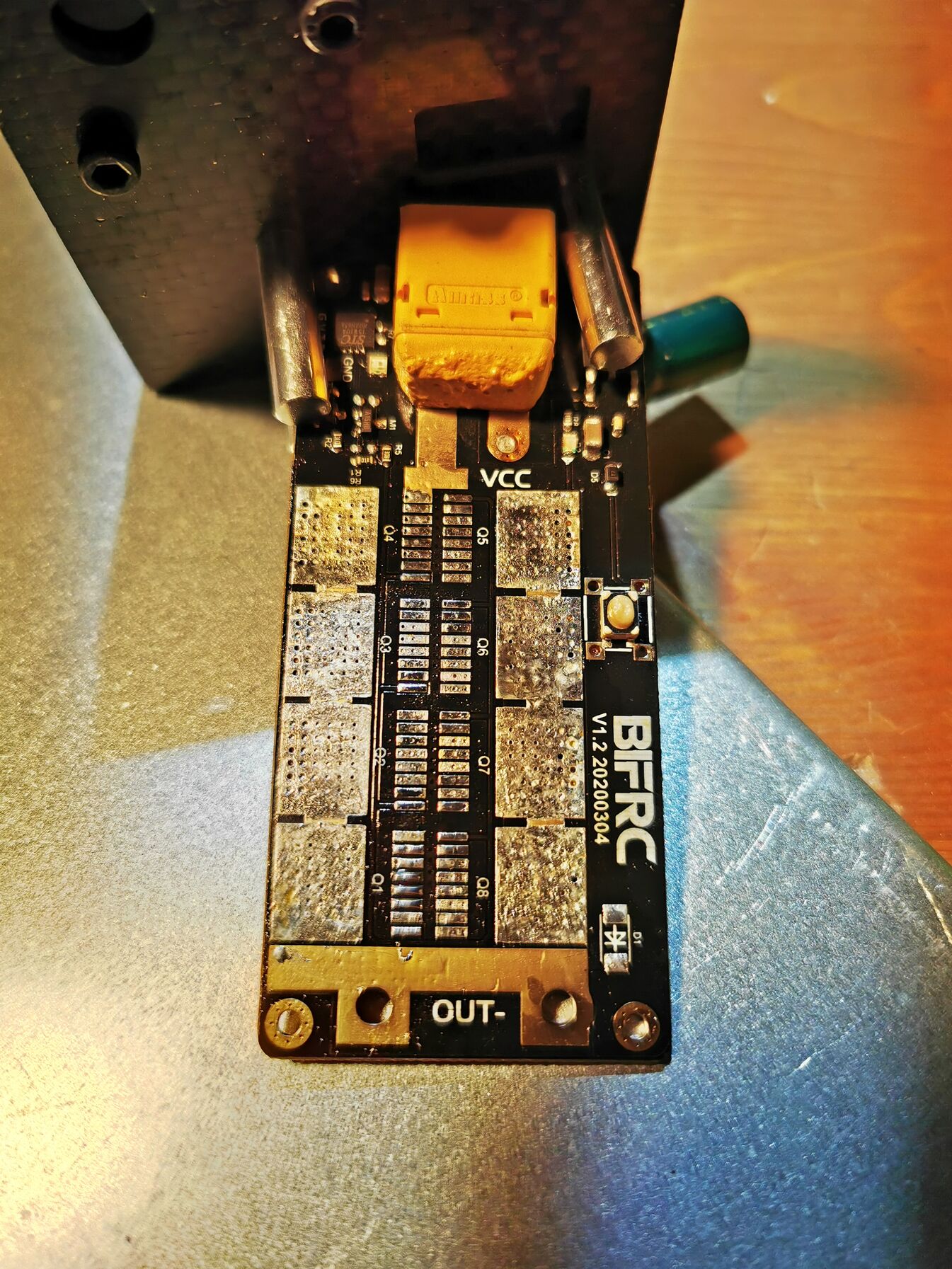

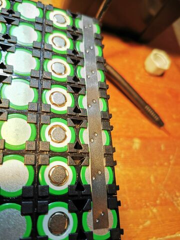

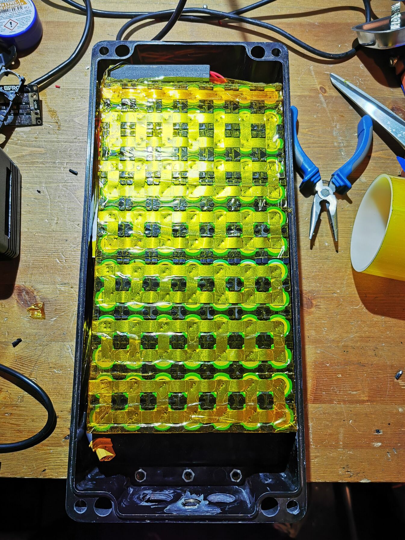

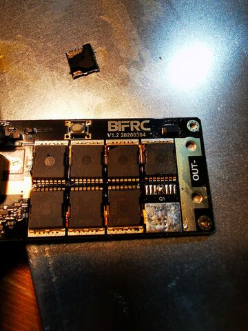

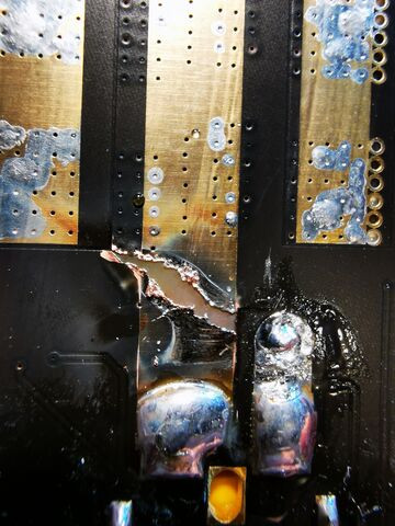

DigitXT #11801 üzenetére
Begorombultam, csak fordítva, megcsináltam az előző ponthegesztőt.
Ugyanis már tudom, hogy miért hasalt el, lemerült akkuval nem volt elég
a fesz a FET lezárásához, így füstölt el 1.* Konkrétan a legelső ugyanígy,
csak ott a fostalicska bikázó akku volt a ludas... Azon kívül, hogy nem is
hegesztett, még ki is nyírta az elektronikát: most külső táppal nyugodtan
ki mertem próbálni, gyenge szar. De azért csak rápróbáltam, legalább így
kisebbet pukkan jeligére, mert az SMD forrasztás nem az erősségem...
De nem jött ki a füst... Megelőzendő a harmadik hibáját, ráforrasztottam
egy bazi vastag vezetéket a FET-ek bemenetét tápláló sínre, tuti ami fix...És rezignáltan végig tudtam csinálni többszáz hegesztést. Egyetlen hiba,
vagy váratlan jelenség nélkül: be is fejeztem a pakkot, persze zsugorfólia
már nem fér rá, annyira ki van centizve a hely, próbáltam. De cipőkanállal:*: a 8-ból. Ha nem lett volna a másikból csere alkatrész, mehetett volna
akár 7 db FET-tel is, valószínűleg kibírta volna. Így se mértem 70 foknál
többet rajtuk, igaz, komótosan dolgoztam... teljesen rendben működött.
Akku is csak félig merült. Tárolási fesznek tökéletes lesz. Persze a LiPo
őr visítozott, hogy a hegesztés pillanatában benéz 2.7 alá, de lelőttem...
(Jelige: bírja már ki 10 ms erejéig. 1.3V esés cellánként mondjuk durva.)Szerk: arra van valami házi megoldás, hogy kiderüljön, melyik szart be?
Mert ugye ha csak 1 db, nem kellene letakarítani az egész NYÁK-ot...
Csak ha ezeken rövidzárat mérek, akkor mindegyiken azt mérek, mivel
párhuzamosan vannak kapcsolva. Jobb híján mindent le, aztán vissza!
(Igen, azt is, amit véletlenül fújt le a hőlégfúvó...) Túltoltam, de bevált.
Úgy voltam vele, mit veszíthetek, max. továbbra sem fog működni, LOL. -

DigitXT
Van...
Létezik ugyan ilyen rugós megoldás, egyetlen gond vele, hogy eléggé
nehezen marad egyben a cumó. Én is ezzel kezdtem anno, teljesen jó pakkot
gyártottam belőle, de idővel egyszerűen széttöredezett a műanyag. Mondjuk a
másik gond, ezzel összefüggésben, hogy a nagy áramok miatt jobb kontaktus
kell, mint egy sima rugó az elemtartóban: jellemző, hogy vmi külső erő szorítja
össze a pakkot (a Vruzend kit esetén csavarok), ezek elgyengítik a kupakokat.A másik megoldás a "jégakku" 3D nyomtatott doboz, aminél szintén a kontakt
lesz a probléma, főleg, ha a rázkódástól reped a burkolat, ami az összenyomó
erőt biztosította. Na onnantól éppen úgy fog viselkedni, mint a törött hegesztés.
Magyarán lesz egy gyengébb cellacsoport, amin nagyobb fesz esik, így emiatt
az egész pakk összeomolhat mondjuk látszólag még fele töltöttségtől, hirtelen.Rohadt kellemetlen. Ilyet használok most: a törött dobozban meghegesztettem
a párhuzamos cellákat, akkor még (hálistennek) működött a ponthegesztőm.
Pont azért vettem ilyet, mert ugyanebben a helyzetben voltam, mint most, hogy
a hegesztés-dolog házilag nem buli, mert olcsón csak szar elektronika kapható.Gyárilag egyébként jellemzően hegesztik a cellákat. Csak nem ilyen szarokkal.
Szerk: minél kisebb átmeneti ellenállás a cél az egyes kötéseknél: technikailag
ugyanez az eredmény forrasztással is elérhető, de a hőterhelés kinyírja a cellát. -

Kínai ponthegesztő teszt... anyag eltűnt, asztal égett.
Sírvaröhögős...
Pont holnap érkezik egy 13s7p pakkhoz való cellamennyiség, de ismét
nincs mivel megcsinálni, teljesen elment a kedvem az egésztől.Egy dolog, hogy beszarik, de hogy viszi magával a cellát is?
Mármint
a régi, amivel amúgy be tudtam fejezni azt a pakkot, amit a megdöglött*
előző verzió nem tudott... De legalább az úgy halt meg, hogy nem zárta
rövidre a kimenetet, így nem csinált nagyobb kárt, okozott tűzveszélyt...*: számoljunk egyet: egy beszart azonnal, garis csere lett belőle. Azzal
viszont elkészült több kisebb akku, több kis javítás is, minden, szuperül
mondhatni tökéletesen működött. Aztán egyszercsak kijött belőle a füst
és már nem működött tovább. Ez a része oké: megtette a kötelességét!
Viszont a cseredarab éppen befejezte az akkut (10-15 db kötés), s most
kezdtem a mini akkut, aminek a 6. hegesztésbe ilyen csúnyán halt bele.
Ezek után érthető, hogy nem bízom az ilyen ponthegesztő lapkákban... -

DigitXT
kobe24 #11601 üzenetére
Akku hiba. Ha garis, vidd vissza, hogy cseréljék. Ha nem az, drága lesz.
Ha nem garanciális, szét kell szedni, és megjavítani.Az ilyen hirtelen
kikapcsolás tipikusan az akku ponthegesztéseinek elengedését jelenti,
vagy ha a hegesztés kitart, akkor a nikkelszalag is eltörhet az ütésektől.Ui: az etwow klón Kugoo S1-eknél ez típushiba, aki erre szakosodott, jó
15K-ból orvosolja. Bár az inkább az etwow akku árával arányos, hiszen
annyi pénzből egy komplett S1 akku megvásárolható, aztán bírja, amíg
bírja: ha szerencséd van több ezer km-t. Magam is javítottam ilyeneket
főleg magamnak. De minap egy rossz etwow akkut kellett teljesen újra
hegeszteni, vagy 3 helyen lógott a bele: meglehet nem is gyári volt. -

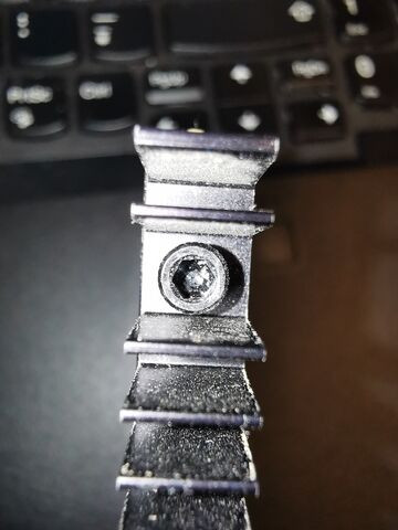

DigitXT
sandró60 #11416 üzenetére
A linkelt készlet természetesen Torx. Én nem vennék addig semmit, amíg a
csavart nem láttam, hogy micsoda. T10 Torx kiválóan alkalmas kisebb hibás
belső kulcsnyílású, hatlapú (imbusz) csavarok kicsavarására, persze ha már
sérült a csavar, akkor esetleg a bit fej is sérül, ha az ember bele erőlteti...Illusztrációnak, ez egy meglehetősen kicsi nyílású imbusz csavar (hatlapú):
2.5-es fej nem megy bele, a 2-es meg elforog... Valószínűleg nem metrikus
méret, s csak a hozzáadott kulccsal nyitható. De ha nincs kedvem előtúrni,
nos pont belemegy a T10 torx, és tökéletesen meghajtja, pedig a csavar az
egyértelműen nem csillag belülről (mégis felfekszik a megfelelő felületeken).Ui: úgy általában a bitbefogó méret sem metrikus, hanem a "hülye angolok,
angol hülyék" alapelvet követve negyed colos, azaz nagyjából 6.35 mm: így
tud igen vicces lenni egy 6 mm-es imbusz bit (ha véletlen fordítva megy be).Az általad beszúrt képen én is egy imbusz csavart látnék. Csak fura, hogy
annak is olyan kicsi lenne a nyílása? Mert akkor fizikailag is kis méretű.
(Esetleg a 2.5-es imbusz azért nem megy bele, mert tele van kosszal?)

Nekem eddig ez (ugye eleve gariban cserélt!)
tök jól szuperált, mindig akkor sütötte el, amikor villant - kellően ritka
ütemezéssel nagyon komótosan lehetett vele dolgozni.De persze
ha megvolt a két elektróda stabil helyzete, kicsit fárasztó volt sokáig
oda szorítani őket. (Nagyobb fokozaton pl. fel is forrósodtak simán.)Ui: megint elment a kedvem az egésztől... de a srác szeretne 48V-os
Kugoo-eTwow hibridet, most rontsam el az örömét? Még előkerítem
azt a nyákot, ami sose volt jó, hátha jó akkuval kiköhög pár pöttyöt... -

Kellett volna egy kis akkut csinálnom, majdnem végig bírta a ponthegesztő.
Most konkrétan egy FET-ből szállt fel a füst, tehát van rá sansz, hogy annak
a cseréjével életre kelthető. Mindenesetre tudtam reviewkból, hogy ez ilyen:
amíg megy, addig teljesen jó cucc, ám hajlamos idejekorán megmurdelni.
Azért pár kisebb akkut össze raktam vele, meg javítottam, eddig bírta...Szerk: még jó, hogy a 3S LiPo nem gyulladt ki a retekbe: az meg túlmerült...
