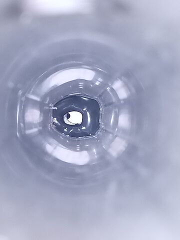

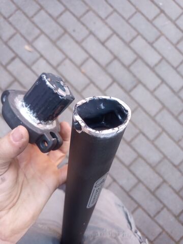

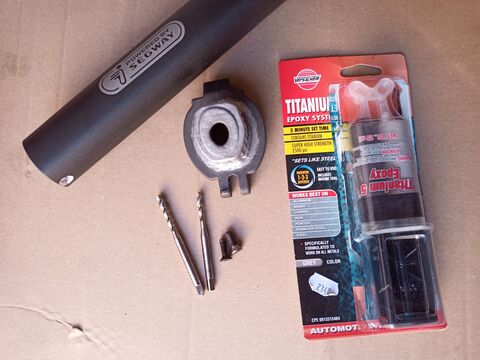

Iszonyat masszív, vékonyan be volt ragasztva 2 komponensű ragasztóval, le nagyon nehezen jött, de recsegni nem volt rest... Vissza Titanium 5 Epoxy-val megy illetve süllyesztett fejű csavar a stift helyére.

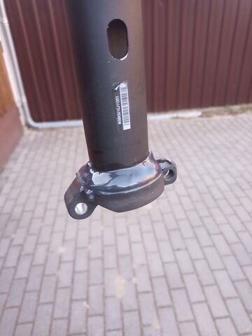

350W a G30, de teleszkóp hiánya problémás, a kerekeket kicsit eresztve és lassan még el is lehet evickélni, de a kormánycső alja 1db csavarral és 1db vágot stifttel van rögzítve ami azonnal elkezd majd neked recsegni, aztán kotyogni.
Ezt holnap hegesztik nekem....
Plusz egy teleszkópot is lenne rá érdemes dobni ami megint majdnem 60-70K... Kicsit nem tudod megtolni? Használtan már elég jó gépeket lehet kapni. -
Tamás9x

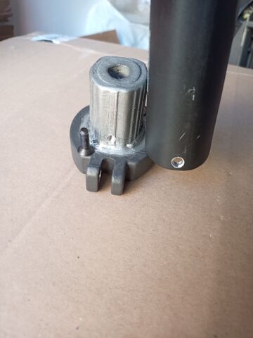

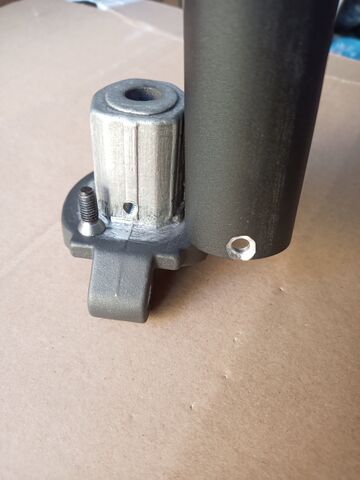

Használ valaki Monorim G30 kormánycsövet?
Mennyire masszív? érdemes megvenni, vagy inkább hegesszem le a gyárit?
A mostani nem recseg csak mozog. -
Tamás9x
Tamás9x

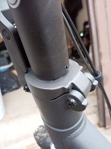

Amikor rárakod a kormánycsuklót, és felülről belekapatod a csavart a villába középen, az feszíti össze az egészet. mint a colos bringanyakaknál, ami már nem anyával volt szorítva,
Annyi macera van benne, hogy nekem az eredeti csavar túl hosszú volt, és beleütközött az átmenő tengelybe ami fogja a teleszkóp lengőtartót, így a csavarból is csiszolnom kellett, és még alátétezni is, hogy a későbbiekben meg ne legyen túl rövid ha visszatenném valami oknál fogva a régi villát.Thunderzolee:Nem tudom, még nem mértem le, most egy kondipakkot raktam az aksira, hogy 0-ból nagyobb erővel tudjon indulni, ne kelljen várni a cellákra, és ne rugdossam őket annyira.
