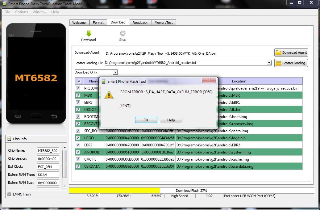

megcsináltam, DE:
ahol az imei számot kérte beírni a program, oda csak 14 jegyűt engedett, de a teló imei száma 15 jegyü. megnéztem egy másik telóm imei számát, azis 15 jegyű. nem tudom mi van most. mindegy, beírtam 14 jegyűt, az utolsót lehagyva, sikeresen befejezte a műveletet a progi. most meg vagy megfagy a boot képernyőnél, vagy folyton újraindul ott.
szeretem mikor valami nem megy simán. 14 jegyüt kér, de 15 jegyű az imei-m??? meg a telónak 1 db imei száma van mind a 2 sim foglalathoz...
mit csináltam rosszúl?

először nem akarta sehogyan se feltenni a rom-ot a telóra, egy bizonyos hibát kiírva... neten utána néztem ennek, és ott írták hogy kell csinálni egy "format whole flash except bootloader"-t... én megtettem, és fel is ment a rom rá utána... de akkor most végülis nem lehet a telefon részét, wifi-jét, meg bluetooth-ot használni soha már? nincs megoldás?

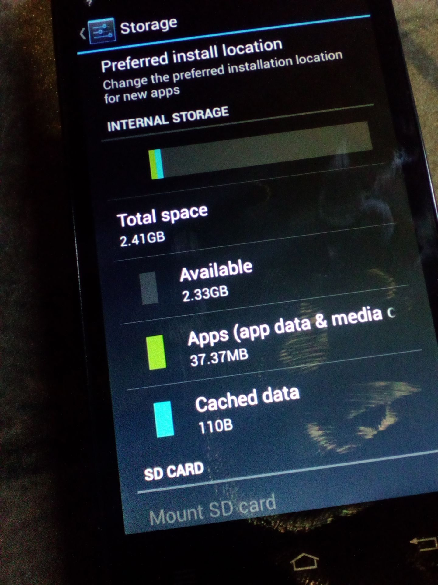

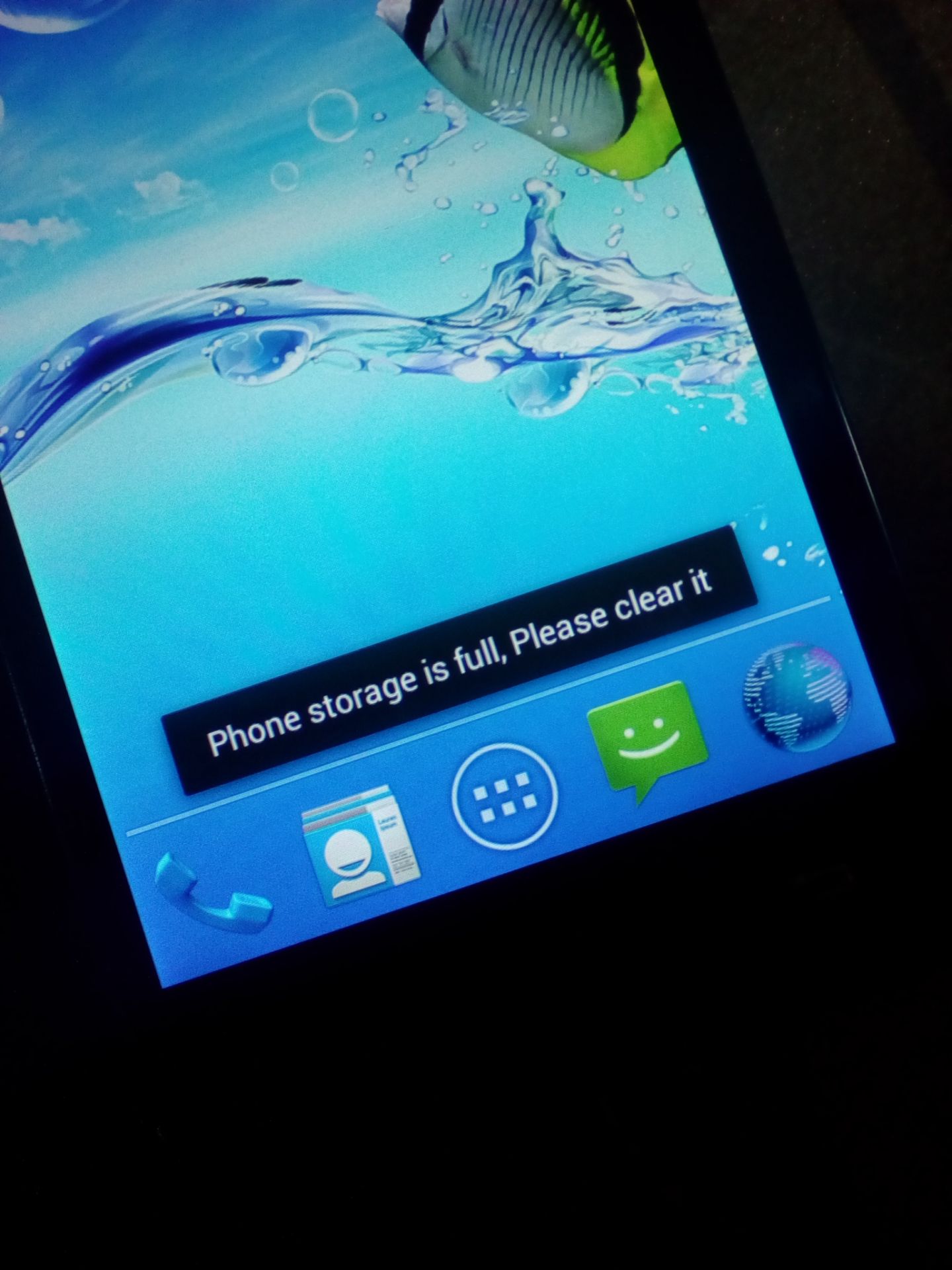

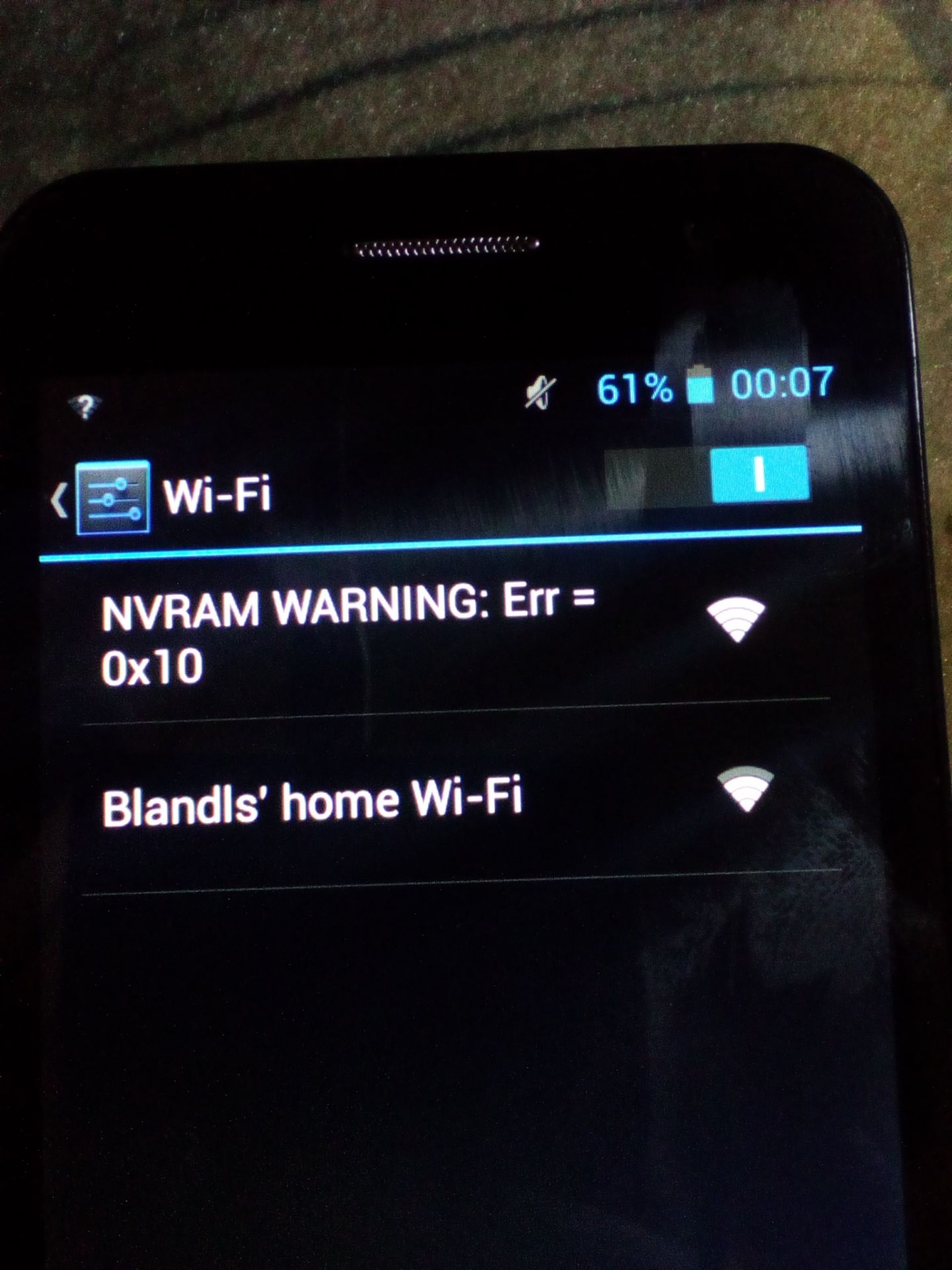

sziasztok! a telefonom már fagyott, újraindult amin a gyári beállítás visszallítása sem segített, ezért SP flash tools-al feltettem a következő rom-ot: [link] ( (4.2.2)Rom Oficial Jiayu 20141027-W-R-V0.3.6 G2F)
egyből 2 hibába ütköztem;
1. fura wifi hálózatot lát, amit más teló, vagy laptop nem:
2. nem lehet screenshotot készíteni, mert állítólag tele a teló memória:
egyébként nagyon gyorsan bebootol, és a quick boot ki van kapcsolva. feltűnően gyors. ha már ennnyi baj van a bekapcsolás után, akkor mennyi lehet később használat során.
ötlet?

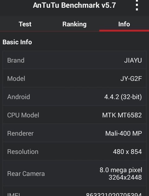

Felfigyeltem valamire a 8GB G2F-eket böngészve.
Egy képernyőkép a specifikációjáról, ami azonos a 4GB-oséval (kivéve a 8GB rom), és 4.4 KitKat-ot futtat:
Én ugytudtam a 8GB-os csak a grafikus chipjében külömbözik (4GB-os: Mali400, 8GB-os valamilyen PowerVR ) ami miatt nem lehet felvarázsolni a 4.4-t a 4GB-os verzióra, de ahogy látom ezen ennek is Mali400-asa van...
Egyébként a talált teló: [link]
Most akkor?

Az biztos hogy erős. Nekem az Antutu Benchmark 5-ön 21500 körüli pontot dobott ki a végén. 2x lefuttatva is. Gyári 4.2.2 kínai ROM.
