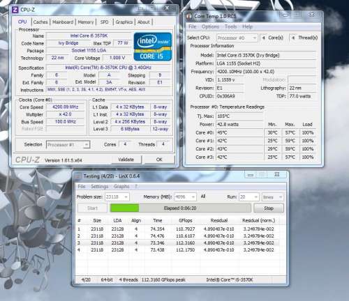

Gyári Hűtövel mért értékek.Alap órajelen i5 3570K
