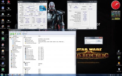

1-2.Nem vagyok guru(meg ), csak a szemelyes tapasztalataimmal probalok meg segiteni: Konfig az adatlapomon. Ha javasolhatom, min. 1600-as ramokat vegyel, mert konnyebben fog menni a tuning. A ramok sebessege megegyezik a bclk-val (fsb), mint az mar korabban megszokhato volt az intelnel. Nalam 6, 8, es 10-es szorzo van a lapon a. Elso inditasnal ez ugy nezett ki, hogy 20x133 a proci, es 8x133 a ramok. Van un. XMP profile, asszem ez mar p45 ota van, amivel gyari sebessegre emeli a ramokat es 160as bclk-ra a procit 1600-as ramok eseteben. Az en ramjaim alapbol 1.65v-osak, de mennek 1066-on 1.5v-tal cl7, 1333-on 1.5v-tal cl8, es 1600-on fesztol fuggoen 1.64-1.7 v cl7-cl9. Az idoziteseket tudod kezzel is allitani, de ilyen sebessegen min 1.64v-ot ker. Legegyszerubb tuningbeallitas nalam: proci: 20x200=4ghz 1.34v, ramok 8x200=1600mhz 1.64v cl7 kiteszteletlenul, mert auton hagytam a feszbeallitasokat a procinal. Tehat ahhoz, hogy a ramok 1600-on menjenek, legalabb 160-ra kell huzni a bclk-t es 10-es szorzoval kuldod, de mehet a proci 200-on is, akkor eleg a 8-as szorzo a ramnak.

Bocs, ha nem voltam egyertelmu. Fogalmazas 1-es, ulj le fiam. Alapon 1066-on indul a ram: 8x133 az 1066. Ha autorol atrakod 10-es szorzora, akkor lesz 10x133=1333mhz.
Amennyire allitod a bclk-t, annyi lesz a ram alapsebessege is, viszont a szorzokkal szinte ugy jatszol, ahogy akarsz. Sajnos a ramhoz csak 6, 8, es 10-es szorzo all rendelkezesre, mig a procinal 21. Majdnem egyetertek azzal, amit leirtal, de nem feltetlenul kell a 21-es szorzohoz ragaszkodni a cpu-nal. 16x200-ra fixalod, a ramot meg 8-as szorzora, akkor egy egeszseges tuningnal vagy, es a ramjaid is 1600-on mennek. Emelle bekapcsolod az energiatakarekossagot, ami a szorzot 9-re leveszi idleben, es a cpu feszt is visszaveszi, de csak akkor, ha auton hagytad.A fogyasztas eleg kenyes tema jelen pillanatban, de velemenyem szerint egy 24/7-ben 3600 mhzre huzott 750 kb 170-180w-ot eszik. Viszont ha erdekel a teljesitmenye, es hiszel vmennyire a vantage tesztnek, akkor alaporajelen a 750 kb ugyanannyi pontot kapott, mint egy 3600mhz-re huzott q6600.

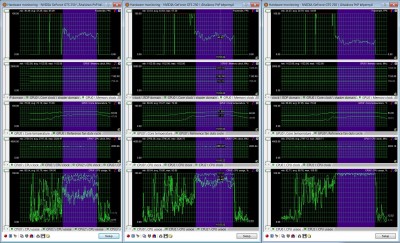

fsb1000
válasz szatocs #3006 üzenetére
Bocsi.. én ezen a linken sehol nem látok olyat, hogy ugyanazon konfigban, azonos órajeleken lekepcsolgatnák a magokat. Ezek különböző architekturák, különböző órajeleken.
Próbáltam azonos körülmények között kideríteni mit csinál 2-3-4 mag, és olyan eredményre jutottam, hogy igenis a több mag nagyobb fps-t eredményez. (ha nincs VGA limit
Dirt2 4-3-2 maggal: [link]
GTA4 4-3-2 maggal: [link]
Mért eredmények (GTA4 1920x1200 H,H,H,H VD25 / I7-860@3,2GHz / 2xGTS250):
Szerintem jól látszik hogy 2 magnál CPU limit van (jobbra), 4 magnál pedig jelentős tartalék van (balra), és egyik mag sem megy 100%-on
[ Szerkesztve ]
