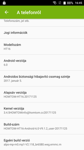

Most nyomom fel a V9.1.2 verziòt🤒

A családban egy V9.0.7-es verzió van, ha másik firmware-t töltök rá flashtool-al akkot csíkos lesz a kijelző vagy teljesen sötét marad, ilyenkor ajánlott kivenni az akkumulátort és újratelepíteni.Nem tudom, hogy ezek közül melyik vírusmentes, a 4pda oldalon találtam az egyik leírásban. Hátha segít valakinek, tehát az elérhető firmware kínálat:

sajnos a gyári romok közül egyedfül a MX8_HT16_V1.0.5_user_20180115_16_40_21 nem vírusos.. cserébe szar a forgatás benne.

Nekem a MX8_HT16_V1.0.5_user_20180115_16_40_21 rom van fent több mint egy hónapja. Minden jól működik kivéve az automatikus képernyőforgatást. Nem hiszem el hogy ez nem megoldható valahogy. Ha valaki megoldást talált rá, megkérem ne fogja magát vissza és ossza meg velünk. Előre is köszönöm!!!

Az MX8_HT16_V1.0.5_user_20180115_16_40_21 hibajavítás tudtommal a V9 romokkal használt telókra jó! Eltűnt vele a "Beállítások leállt" hiba

Sajnos nekünk is egy ilyen "Beállítások alkalmazás sajnos leállt" vacak firmware-rel jött a teló. Felraktam a MX8_HT16_V1.0.5_user_20180115_16_40_21 -at, ez nem csinálta, viszont a készülék forgatását ez a firmware nem jól érzékeli. A m8_ht16_V9.1.1_user_20170919_14_57_28-at próbáltam, ebben jó a készülékforgatás érzékelés, viszont a "beállítások leállt" hiba visszajött.
