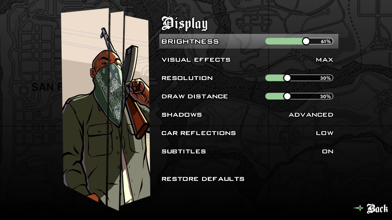

Sikerült szerezni egy ilyen telefont,miután a régi Huawei Ascend Y550 telefonomnak az alaplapja felmondott.
A teljesítmény az jó:GTA SA akadás nélkül megy.Az Y550 még alacsony beállításon is akadozott.A kamera nem a legjobb,de ezt egy telefonon se használtam nagyon sokat.Az EIS viszont jó dolog,csak sötétebb a videó.Még egy gond van:az SD-n lévő játék fájlokat nem ismeri fel egy játék se,pedig be van állítva telepítési helynek.Ezeken kívül jó minden.
Ezek a legjobb beállítások a GTA SA-hoz(Az Y550 ezeken kb 10-15 fps-sel menne):

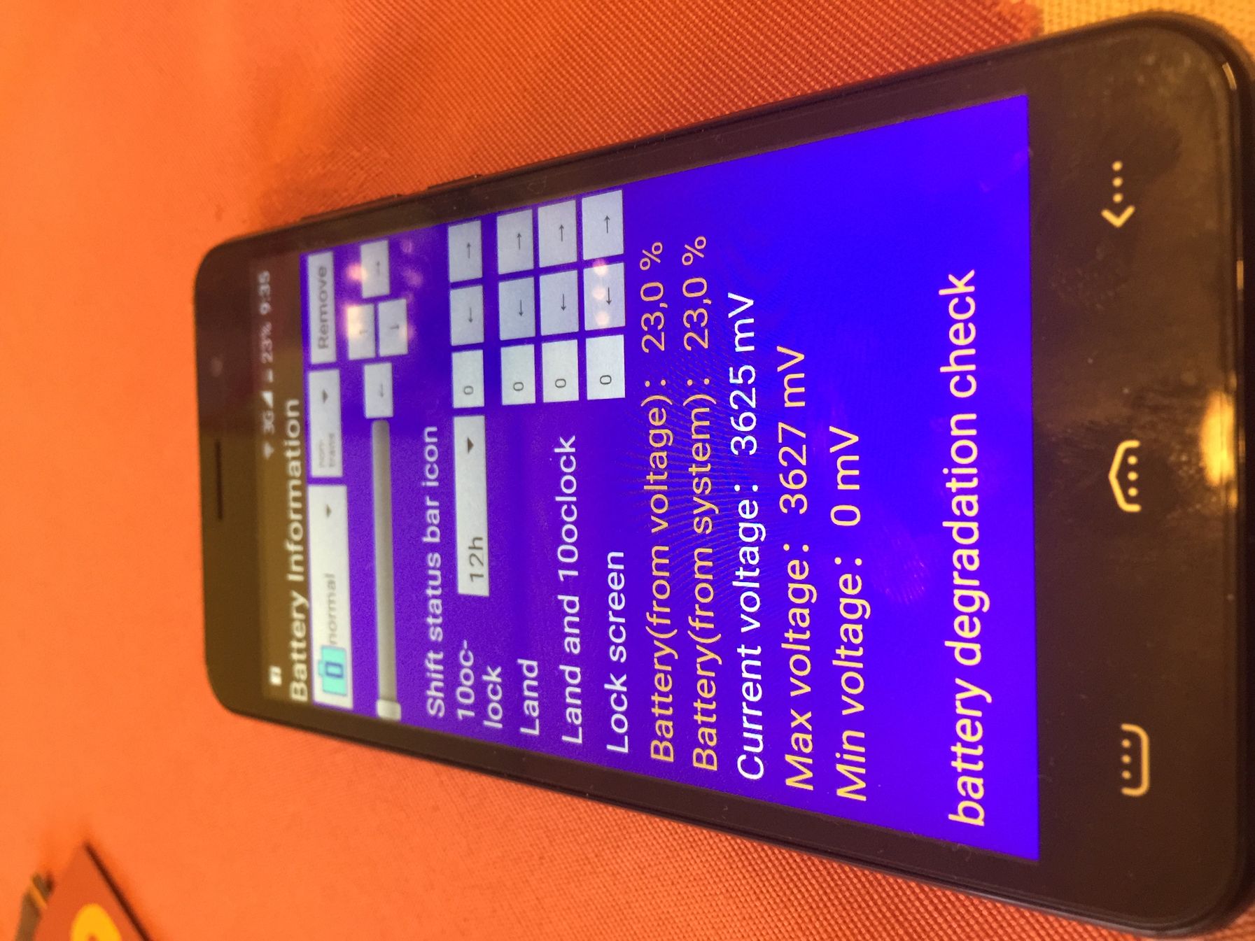

Szia! A max voltage és a min voltage sorba.Ha rajt tartod a kurzort és rányomsz az ablakra-bele tudsz irni.Én maxra 4300 at a min ra 3550 et irtam be,és akkor szépen a kettő közt százalékolja le.(ha jól emlékszem.)
Mert a telót visszaküldtem javitásra-a sokszori ujraindulás,sd kártya mizéria,akkukijelzés-miatt,a szervizzel történt előzetes megbeszélés után. -

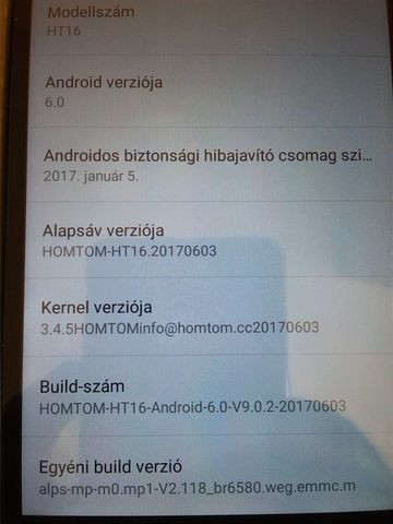

Ez a legfrissebb ROM?
m8_ht16_V9.0.2_user_20170603_14_29_33Nekem most valami 20170603 van, teljesen jó idáig, de frissiteném ha érdemes. OTA miért nem jelzi hogy kijött?
