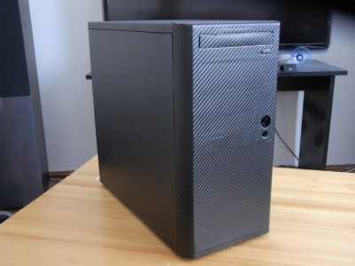

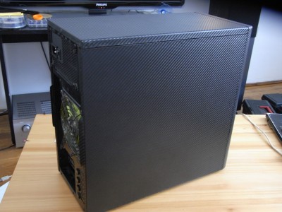

Üdv mindenkinek!
Látom szép számmal vannak vállalkozó kedvű emberek, és gyönyörű gépeket láttam a hozzászólásokban.
Én is szeretnék csatlakozni a klubhoz, és bemutatnám a saját kis modifikált gépemet.
Még 90%-os csak a mod, de jövő héten megérkezik a maradék hozzávaló (pár led) és akkor kész leszekAz alap ház az egy Cooler Master Elite 341, Micro ATX-es, Mini torony.
Nagyon jó, szerintem a legjobb Micro ATX-es gépház. (legalábbis ár-érték arányban tuti)
elől - hátul 12cm-es ventiknek helyek, gyorscsatlakozási lehetőség a PCI, a 3.5"-os és a 5.25"-os bővítőhelyeken, elől porszűrő, minden ami mezei usernek kell.
A gépház szélessége maximálisan ki van használva. Ahhoz képest hogy 18.5cm széles, hátul is 12cm-es a venti, ilyet más háznál nem találtam, és belefér a Scythe Ninja 2!Hát a házról ennyit nagyjából. Sokat modoltam rajta, sorban valahogy így:
- A winchester tartó lemezkéket behajtottam, helyette feltettem a vinyót 5.25" helyre
- Belső - külső fekete festés (fémtisztára csiszolás, és festés)
- Bitumenlapok (meredeknek hangzik, de nagyon jó rezgés elnyelő, és direkt erre fejlesztettek)
- Előlap átalakítás:
- A kapcsolókat áthegesztettem máshova
(kicsit jobbra, kicsit lentebb)
- USB, fülhallgató, ... csatlakozókat kiszedtem
- ez egész előlapot összehegesztettem hogy egy lap legyen,
- a DVD meghajtó előlapját is hozzáhegesztettem
(így csak a tálcánál maradt nyílás)
- a DVD burkolatát feketére festettem
- viszonylag síkba hoztam a felületet
(sajna jobban kellett volna, majd egyszer korrigálom)
- és a csatlakozókat is egy darab nagy alaplapi dugóba kötöttem be
(Power, Reset, stb)
- az egész gépet bevontam Karbon mintás levonóval.
(3D Carbon, nagyon élethű)
- és a hűtőre is tettem egyetAmi még hátra van
- ledek az előlapba. a szellőzőrácsnál alap zöld megvilágítás
- ha a vinyó tölt akkor piros világítás a szellőző alatt
(a padló felé, majd a padlón látszódik)
- még a kapcsolókat kell bekötnöm, de a vezetékeket már zsugorcsöveztem,
(power, stb)a jelenlegi állapotról és később a végleges állapotról képek itt találhatók
G A L É R I Aremélem érthetően fogalmaztam és a képeken látjátok majd őket
