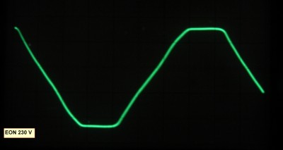

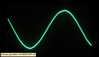

Nálad a 230 V szinuszos ? (Kb egy évvel ezelőtt problémáztam ezen, az akkori tapasztalatom az volt, hogy legalább fél Mo.-on igen messze van a szinusztól. Hipotézisem: ez már legalább EU specifikus. Vagy a trafókat hajtják így, vagy már a generátorokból ilyen jön ki.)
Kívánságra előkereshetem az oszcilloszkóp ernyőjéről készült felvételeimet.

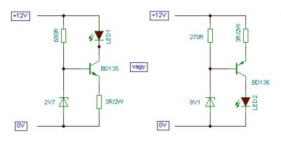

Egyszerűen (?) ez a 2 változat lenne:
Minden LEDhez meg kell az áramkört építeni, nem lehet egyetlen áramgenerátorral meghajtani az összest. Tehát valamelyik (bal- vagy jobboldali áramkör, de 5x)
Alkatrészben úgy takarékoskodhatnál, ha egyetlen közös Zener-diódás referenciát használnál mind az 5 LEDhez, de akkor már esetleg Darlington tranzisztorokat kellene használj, és azokkal nagyobb lenne a költség.
