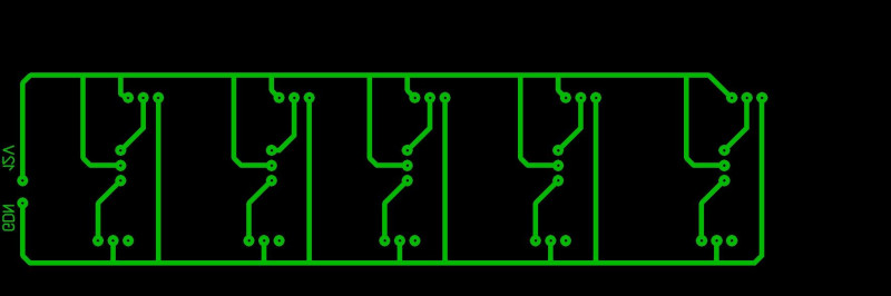

elég trükkös a takaró lemez belseje kicsinyítenem kellett a panelt hogy beférjen majd de lehet így is faragnom kel majd még.
így néz ki 10cm hosszú a belső rész a többi rekeszekre van osztva.

igen tudom hogy nem így kel felrajzolni de egyszerű képnézegetővel megfordítom a képet a tükörképére és úgy rajzolom fel.

Eléggé amatőr vagyok és milyen vegyszerek kellenének hozzá??? zsíroldó,Gyors marató? enyyi elég vagy még kel valami? -

Szerinted ez jó lenne[ezzel] megrajzolni?

teszek rá igen.
előbb felrakom a tranzisztorra a bordát aztán forrasztom be. -

pontosan
Borda
BD681
1K potméter
220R ellenállás.
Ezeket néztem ki. -

Nagyon jó
akkor ellenállás is veszek

Nem tudom jó lett-e???

lehet igazad van itt agyaltam hogy hogy van kiosztva de megnézem holnap és módosítom mert nem lesz jó.
Akkor teszek ellenállást. -

Kicsit kibővítettem.
Akkor tegyek egy ellenállást is? -

az a baj hogy 2 ventim 20cm-es és darabja 600mA azokat nem kötöm egy ágra ha nem 12cm-eset akarok majd rá kötni kettőt.
Rendben köszönöm -

Értem lehet még át tervezem most már kezdem kapisgálni a tervezést.
Akkor inkább a BD 681-et ajánlod inkább?
A hűtés azt tervezem veszek rá bordát mindegyikre biztos ami biztos alapon mert lehet lesz olyan hogy 2 ventilátor lesz egy ágra kötve. -

Bocsánat nyákterv-re gondoltam
Köszönöm
És ezzel 0-10V-tig tudom szabályozni? nekem nincs szükségem 12v kimenő feszültségre mert nem akarom a ventiket max-on járatni, most is 10V-tot kapnak az alaplapra kötve sajnos ez fix nem tudom szabályozni ezért is szeretnék építeni egyet. -
