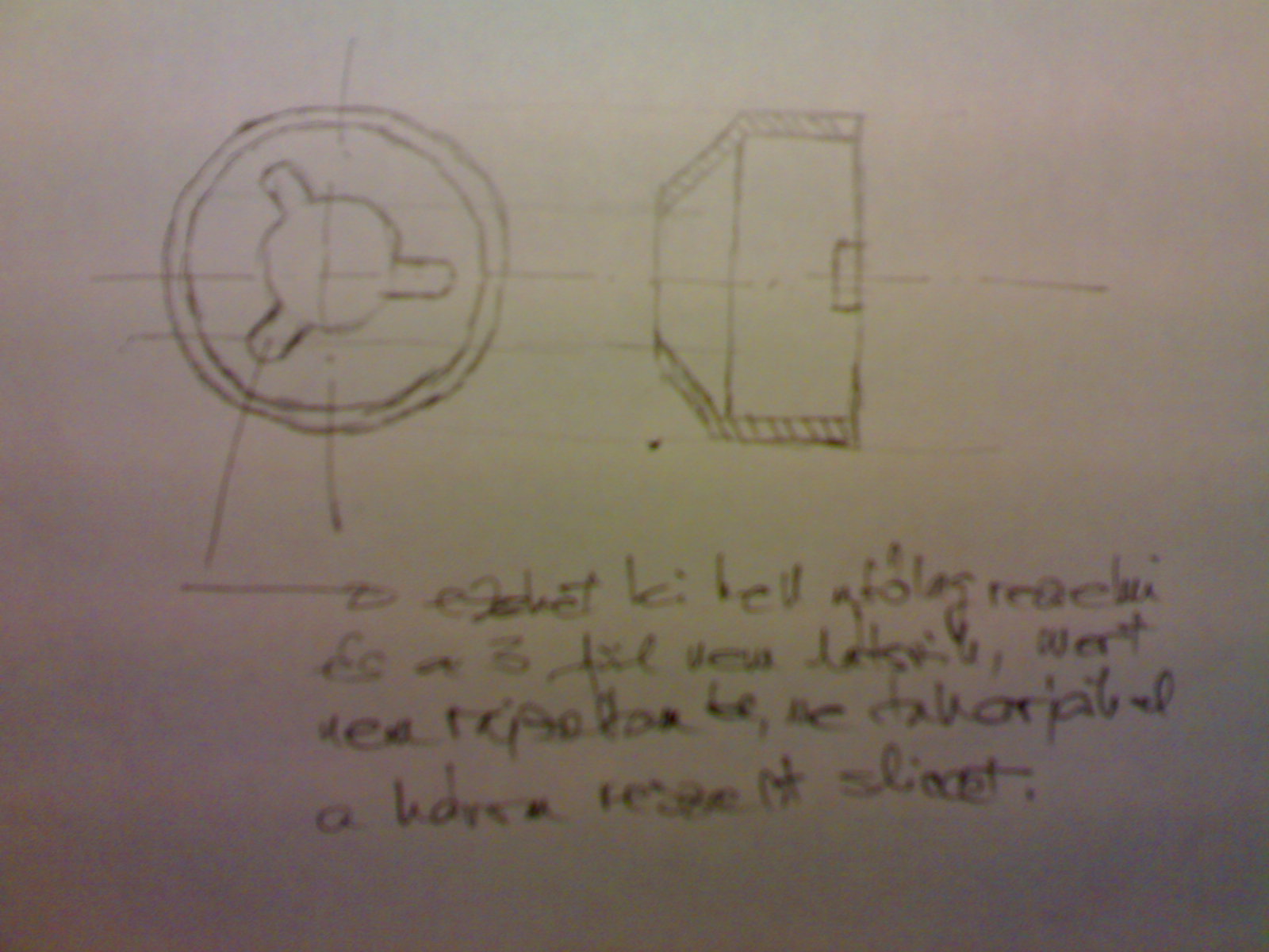

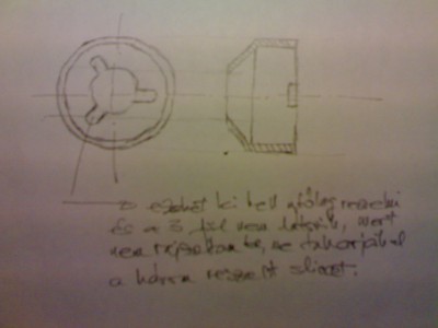

#22778
Lompos48
DonThomasino
#22776
Az én olvasatomban a 3 csavar keresztülmegy a gyűrű 3 fülén és a nyélbe csavarodik rögzítéskor. Ezért kereszteltem fülnek a 3 protuberanciát a gyűrűn. Azokat nem lehet az esztergával kialakítani. A vékonyra esztergált falra kell valahogy rögzíteni utólag. Nem így van?
Lompos48
DonThomasino
#22774
Egy ügyes esztergályos meg tudja csinálmi 95%-ban vörös- vagy sárgarézből. Haver legyen kötelező módon, mert egy xy iparos drágán csinálná. Ha az anyag megvan, munka nem több egy óránál (per saccolás). A 3 fület pedig utólag rá lehet rögzíteni rezezéssel (keményforrasz). Gondolom a klasszikus forrasszal nem megy, mert az olvadási hőmérséklethez közel juthat üzemelés közben.
Piszokul jól dokumentáltad.
