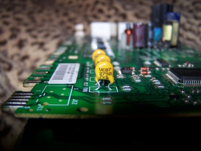

vacak27
Sziasztok.Segitseget szeretnek kerni.Kiment a mosogepem moduljan egy keramia kondenzator.A jelolese az alabbi:VE07,2750,es a legalso sorban csak a TK jelolest tudtam elolvasni.Ez vajon mekkora vagy milyen kondi lehet?Tud nekem valaki segiteni?Segitsegeteket elore is koszonom.
