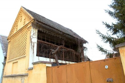

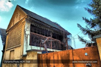

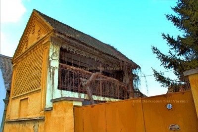

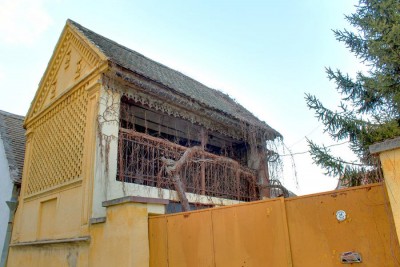

Tegyük fel, hogy ez az alapkép. (amúgy 11 felvételből dolgoztam)
Ingyenes, parancssoros enfuse
HDR Darkroom
Dynamic Photo HDR
Photomatix
Persze mindegyik beállítás kérdése...

A Dynamic Photo HDR szoftvernél kétféle lehetőség van HDR képet készíteni. RAW-ból (min. 1 db) és Jpeg-ből (min. 2 db) Viszont a minimum optimális cél elérése érdekében érdemes legalább 3 képet felhasználni. (bármelyikből) Van, aki 7-8-9, sőt 11-13 képet használ fel.
