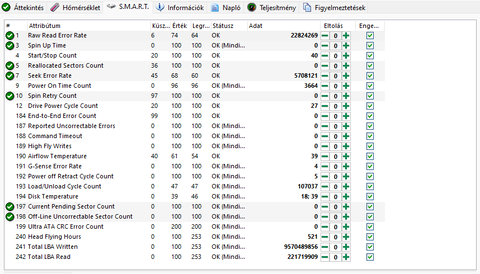

Múltkor kérdeztem Seagate One Touch 5TB HDD-vel kapcsolatban, amit azóta megvettem és beállítottam Raspberry Pi 4 mellé 7/24 kiszolgálásra.
Smartctl lekérdezés során azóta megjelent egy érdekes log, a véleményeteket kérném, hogy kell-e vele foglalkozni.SMART Error Log Version: 1

Error 1 occurred at disk power-on lifetime: 3700 hours (154 days + 4 hours)
When the command that caused the error occurred, the device was active or idle.
After command completion occurred, registers were:
ER ST SC SN CL CH DH
04 51 00 40 9d c7 00
Commands leading to the command that caused the error were:
CR FR SC SN CL CH DH DC Powered_Up_Time Command/Feature_Name
ea 00 00 00 00 00 00 00 00:00:46.863 FLUSH CACHE EXT
35 00 00 80 03 c8 40 00 00:00:46.862 WRITE DMA EXT
35 00 40 ff ff ff 4f 00 00:00:46.862 WRITE DMA EXT
35 00 00 80 01 c8 40 00 00:00:46.861 WRITE DMA EXT
35 00 f0 90 ff c7 40 00 00:00:46.860 WRITE DMA EXT
Telepítés során derült ki, hogy a Pi 2 eszközt egyszerre nem tud USB 3.0-án keresztül táplálni, ezért volt, hogy nem indult el a meghajtó. Arra tippelek, hogy ez a hibanapló arra reflektálhat. Amikor rájöttem a problémára betettem egy külső tápos USB hub-ot, azóta nem volt gond.
Előre is köszönöm a segítséget! -

ledgeri #54318 üzenetére
2-3 órát használtam tegnap és ma és 42-vel nőtt a parkolások száma. Olvasgattam a neten és ajánlották az APM teljes kikapcsolását vagy maximális értékre (FEh (254)) állítását. Kipróbáltam mindkettőt, de végül az utolsót szavaztam meg és azóta nem parkol a HDD.
Úgy néz ki alapból ennyire parkoltatja a firmware/80h (128) APM beállítás.
Remélem ezt a beállítást eltárolja és nem kell minden rendszerindításkor újra kalibrálni. -

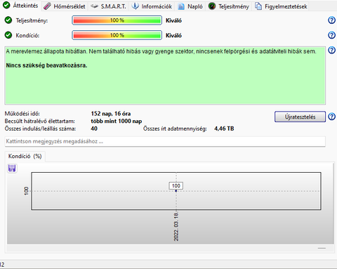

Nem teljesen a topic témájába vág, de nem találtam olyan topicot, amibe 100%-ra felvethető lenne a kérdésem, ezért előre is elnézést kérek.
Felajánlottak nekem vásárlásra egy használt Seagate OneTouch 5TB-os külső merevlemezt, ami tavalyi és a gyári száma alapján a gyártói honlapon jövő év közepéig írja a garanciát. Rettentő olcsón adná az illető, állítólag valami "projekt"-hez vette, amit nem csinálnak tovább. A HDD tele van "plot-k32-xxxxxxxxx.plot" fájlokkal, aminek utána néztem és a Google kidobta, hogy ezek a fájlok Chia farmolás során keletkeznek.
Ennek ellenére a HDS eléggé jó értékeket hoz (ahogy én látom) és mintha csak egyszer lett volna az itt látható adatok alapján teleírva a HDD. Gondolom, hogy rápróbáltak és látták, hogy nem jövedelmező a dolog és abbahagyhatták a dolgot.
Tudnátok tanácsot adni abban, hogy a csatolt képernyőmentések alapján szabad-e/érdemes-e egy ilyen HDD-t megvásárolni?
