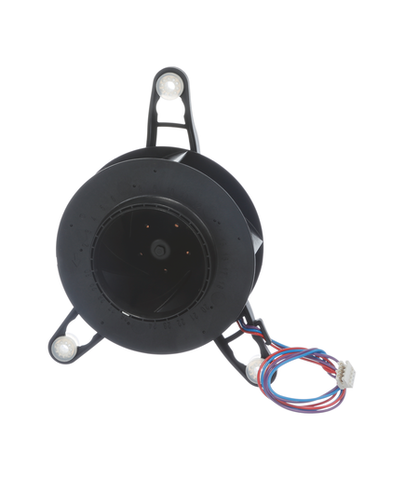

Bosch KGN39VI45 zakatol videó
A hűtő belsejéből időnként zörgő, zakatoló hang hallatszik. Olyan mint amikor egy tengelyen amit megforgatnak nincs megfelelően rögzítve a lapátkerék és kotyog, rázkódik amíg fel nem veszi a fordulatot.
Szerintetek ez mennyire általános probléma? Bejelentettem a szerviznek, kíváncsi vagyok mi lesz a reakció. -
