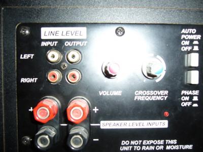

Tomate
Így néz ki a mélynyomóm hátulja:
A crossover frequency mit takar? És a phase? (rákerestem a phasere itt a fórumon, de csak 0-180 fokos beállításról meg hasonlókról olvastam. Itt meg csak On/Off van.
