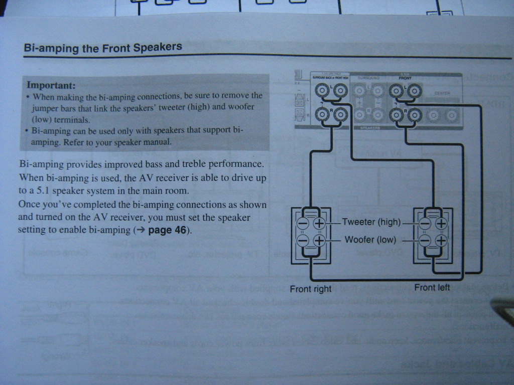

BBéci vagy aki megtudja mondani, hogy az Onkyo 609-et párosítom egy Polkaudio Tsi400-hoz kettős erősítéssel, akkor a front magas hangszóróit hova kössem? Az erősítő Front L/R hangsugárzó csatlakozójához vagy a Surr Back L/R hangsugárzó aljzathoz?
Az angol nyelvű útmutatóban ez van:
/dl/upc/2011-09/11/342231_elke91nyoa0vane3_img_0775.thumb.jpgA magyarban pedig ez:
/dl/upc/2011-09/11/342231_vhbc8ufkpsj4b7ml_img_0774.thumb.jpgEgyébként elromolhat valami vagy csak rosszul szól ha fordítva van bekötve
