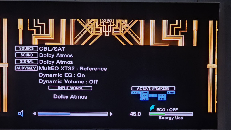

Tegnap volt szerencsém megnézni CoreELEC lejátszón a Nagy Gatsby című filmet, a videó és a hang is kiválló volt (5.1.2.), de ezen még nem tudtam életre kelteni a netflixet és társait egyenlőre...
Az AVR csere annyiból kényelmesebb megoldás, hogy nem kell újabb eszközt betenni, mert a TV tők jól kezeli a plexet, és a streameket, csak az e ARC hiánya miatt a hang max 5.1. A Denon X4700H-t pedig használtan venném, így a különbözet kb. 150 000 Ft. Az Apple Tv most 80 000, a CoreELEC kb 30 000. Ráadásul így van két plusz eszköz, amire nem lenne szükség.
Ma reggel kipróbáltam az Xbox-on (series X) a plexet a tegnapi filmmel. A hang és a kép tökéletes, így talán a CoreELEc kieshet.

Az utóbbi időben nagyon sokat filemezek és a legtöbb tartalom már tudja a Dolby Atmos, Dolby TrueHD, a DTS-HD Master Audio és a DTS:X hangsávokat. Plexet használok egyébként gigabites vezetékes kapcsolattal. Persze ezen kívül van netflix, hbo, disney, stb. amik elvileg hasonló tartalommal bírnak.
A lényeg, hogy volt egy Denon x1300w erősítőm, amit lecserélten egy x4300h-ra, illetve az 5.1 ből 5.1.2. rendszer lett. Hozzáteszem, hogy már az erősítő csere is hatalmas ugrás volt hangminőségbe.
Sajnos azt gondoltam, hogy HDMI-n keresztül átmegy minden hang, de mint utóbb kiderült, csak eARC-n lehetséges ez. A TV tudja, de az erősítő nem....
Emiatt az "újjoncot" le kell cserélnem - elvileg - mert nem szeretnék más külső eszközt beiktatni pl. CoreELEC mediplayert.
A kiszemelt egy Denon x4700h, ami tudja az eARC-t és ezzel remélem minden gondom elszál. Ahogy néztem a Denon X2800H is tudja az eARC-t, de más területen gyengébb, igaz fele annyiba kerül.Szóval mielőtt lecserélném a meglévő erősítőt szeretnék meggyőződni arról, hogy az elképzeléseim valósak és, hogy ha TV-n plexen nézek filemeket, amiken van Dolby Atmos, Dolby TrueHD, a DTS-HD Master Audio és a DTS:Xhangsáv, azt 1:1-ben áttolja eARC-n az erősítőre.
