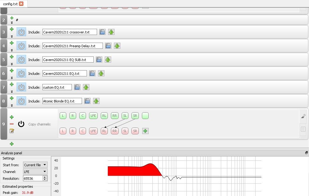

Majd kipróbálom... csak nekem EQ APO-ban kell. Maradva az Atomic Blonde példánál.
1.sor: az egy peaking filter
2.sor: egy low-shelf filter lenne gondolom. A "x7" azt jelenti, hogy hétszer rakjam rá? Csak az lehet..
3.sor: a +1.5 MV azt jelenti, hogy az LFE csatorna szintjét emeljem 1.5dB-el?Bár így belegondolva.... nem biztos hogy menni fog apóban.
Ennyi pozitív EQ után lehet vissza kellene húznom vagy 40dB-t a hangerőt.

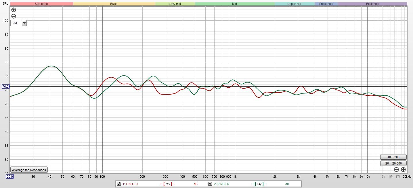

Másik szubot sajnos nem mértem itt. Maga a görbe leginkább a psychoacoustic simításnak köszönhető ami elfedi a hibákat, ezért nem is szoktam használni, csak alphamooncam kedvéért készült.
Egyébként így néz ki: [link] Ezeken nincs simítás.#166961 Krilehor: Szerintem lehet hozzá köze...

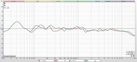

I'am Dony #166946 üzenetére
Ez psychoacoustic simítással volt úgy nézd. Hibákat elfedi, azt próbálja szimulálni, hogy hogy hallod. Nem szoktam így felrakni, alphamooncam kérése miatt tettem, hogy össze tudja hasonlítani az övével.
1/12-vel szűkebb skálával ugyanaz így néz ki. Amúgy átlaghoz viszonyítva valóban nem mondanám rossznak. Nem jó, de nem is tragikus. Az elmúlt években amíg nem EQ-ztam sem voltam vele elégedetlen mozin, de a szub kiemelést mindenképp le akartam húzni. Viszont már az EQ nélküli T12 - Ultimax csere is nagyon sokat hozott.

Mentettem pár grafikont, próbáltam úgy skálázni és simítani ahogy te, hogy mindenkinek egyszerűbb legyen viszonyítani.
EQ-zva a front szekció
Egyik torzítása a szobábanSzub EQ nélkül (nem is vészes)
Ezt csak neked, mert mint már többször írtam hivatkozva fapaci hozzászólására, nincs értelme szubra mérni. Kétszer nem mérek belőle ugyanolyat, ettől szokott nagyobbakat ugrani.
Egy másik mérésből torzítás a szubra:

De itt az all spl-es grafikonon a szub már EQ-zva van? (Nem úgy néz ki.)
A beszakadás 80Hz-en fázis vagy időzítési hiba inkább. Könnyen kiderítheted. Megméred a jobb elsőt large-ra állítva 30-20.000Hz-ig, hogy akkor is ott lesz-e a beszakadás.
Az EQ-val kapcsolatban azt tudom mondani, hogy +6-nál nagyobb pozitív értékek kerülendők.#166815 I'am Dony: Itt is az időzítés/crossover kavarhat be némileg, de nem vészes egyáltalán. (A dB skála elég lenne 100-ig is.)

Ha teljes frekvenciatartományt nézel nyugodtan rakj 1/12-es simítást, ha meg abból az alsó tartomány érdekesebb hibák szempontjából akkor Var-t.
Ha csak a mélytartományt nézed 0-200Hz-ig, akkor nem szoktunk simítani.
Amíg a "level ok" addig nincs nagy jelentősége, hogy milyen hangnyomással mérsz.

Cavern, EQ APO-hoz írtam tegnap egy kis step by step beállítási segédletet.
[link] -

Komolyra fordítva a szót, a cavern/eq apo-s 15dB-es "veszteséget" valahol muszáj vagyok kompenzálni (hogy elégséges hangnyomást érjek el), egyébként én se nagyon tolnám pluszba, bár fogalmam sincs, hogy ez okozhat-e bármi problémát. Valószínűleg nem, mert a 15dB-es szoftveres lekorlátozottságom miatt amúgy sincs durván erősítve a kimenő jelem.
A két kiugró érték a szub és a center. Szubnál még el is bírná a Crown a maxra tekert gain-t, de a centert hajtó hídba kapcsolt t.amp-nál muszáj vagyok egy kicsit visszább venni, mert a hidalás miatt rosszabb a jel/zaj arány és ezt csak jelszinttel tudom kompenzálni. Nekem a pc után már nincs hangerő szabályzásom sehol.python1 Unidriver

Én ezen az SPL grafikonon jókora kiemeléseket látok nem pedig ízlés szerint megemelt mélytartományt.
Az a baj Te a saját rendszered szerint akarsz megideologizálni mindent.Biztos az enyémre is gondoltál túlméretezés címszóval, de én nem tudom nálam mi van visszavéve a szubból, a jelszintje a legmagasabb, a Crown-on pedig 16/20-as álláson van a gain poti 1.4V-os érzékenység mellett. Az összes többi végfok is hasonlóan van beállítva. Emellett van egy viszonylag sima frekimenetem és nincs emelve manuálisan a mély bemérés után. Nincs túlméretezve a szub. De ha túl lenne akkor is inkább úgy legyen mint alul.
(A center azért van jobban feltolva, mert ott visszább kellett vennem a gaint a többitől.) -
