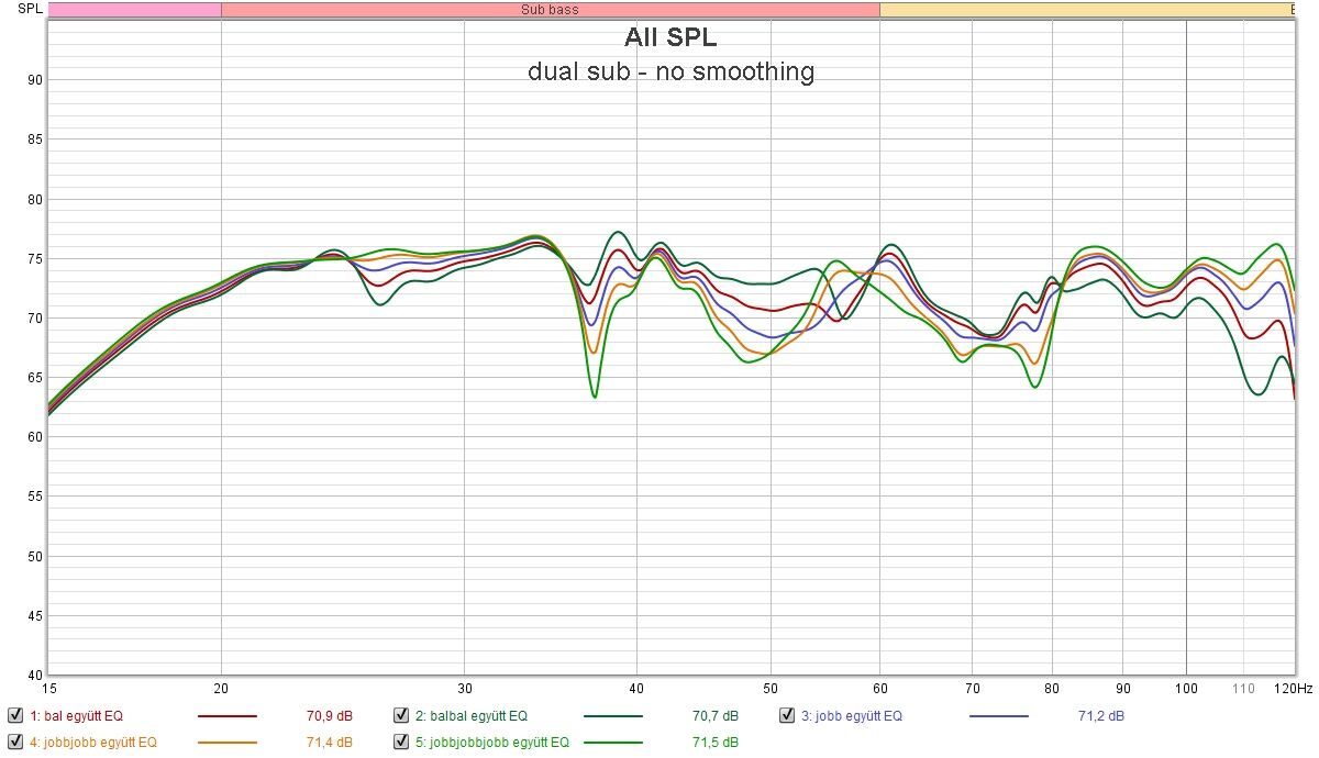

Tamoo
python1 #169758 üzenetére

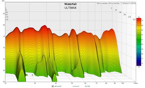

Nem akarom további grafikonokkal fárasztani a nagyérdeműt, de a két szubra együtt és külön is összesen 54 lefuttatott mérés után továbbra is ott a beszakadás 60 és 80Hz-es váltások esetén, hiába a 180fokos fordítás. Valamennyit változott, de nem szüntette meg. Maradok a 100Hz-nél, de azt majd még próbálgatom, hogy fülre jobb-e fázist fordítva.

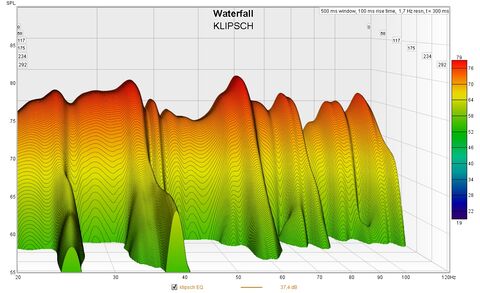

Itt a különbséget nyilván az adja, hogy a Klipsch reflex, nem az hogy jobb lenne a hangszórója vagy a megépítettsége.
De ez is csak egy paraméter a sokból, ettől még nem jobb csak gyorsabb az impulzus lecsengése mint az várható is volt. -

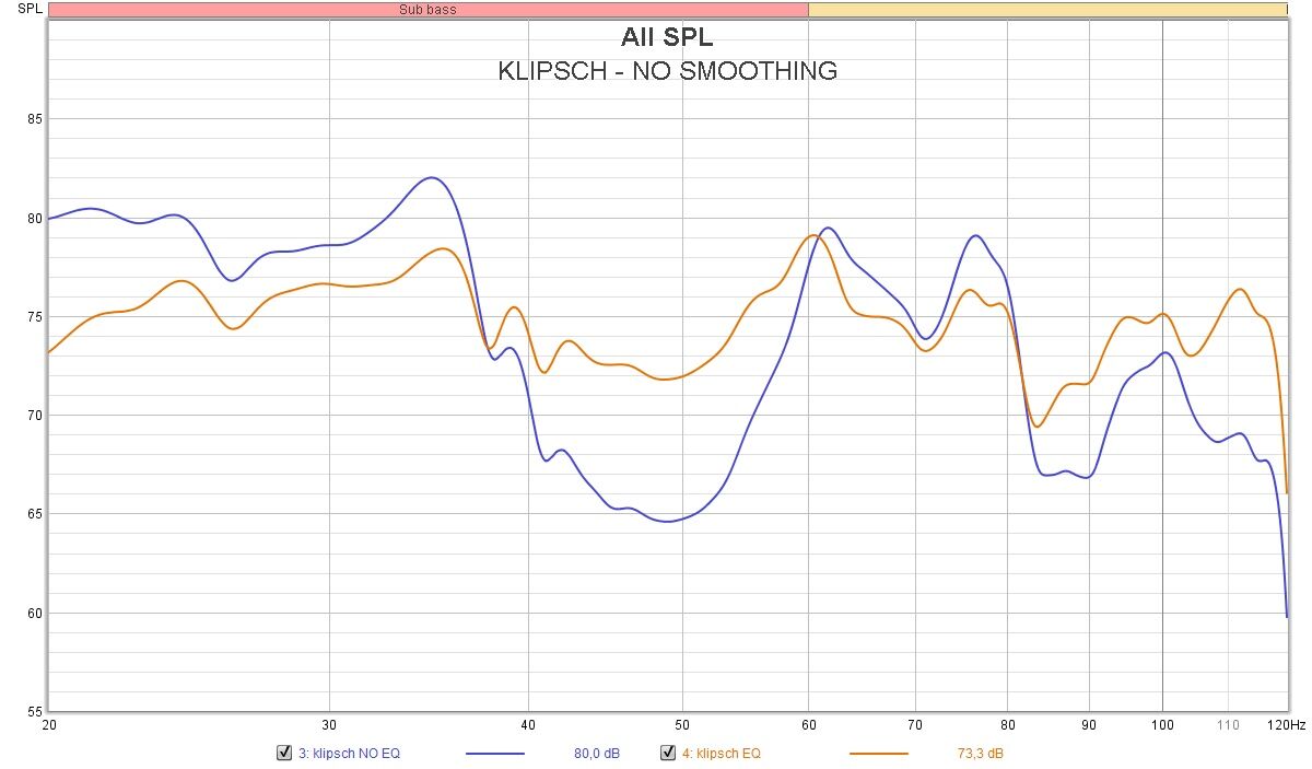

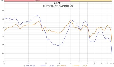

Nem tudom, én a zárt Ultimaxot azért nem hallom rosszabbnak a Klipsch R-115SW-től.
(Azt nem tudom, hogy a van damme-al kábelhívőnek minősülök-e.
A 200Ft-os kábelekhez viszonyítva mindenképp.)
Ha lusta vagyok a szubokat kiszedni a helyéről hogy lenne értelme összahasonlítani a kettő impulzusválaszát? Közeltéri mérés? REW-ben néztem őket, de nem tudom milyen beállításokat kellene alkalmazni. -

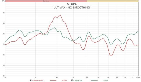

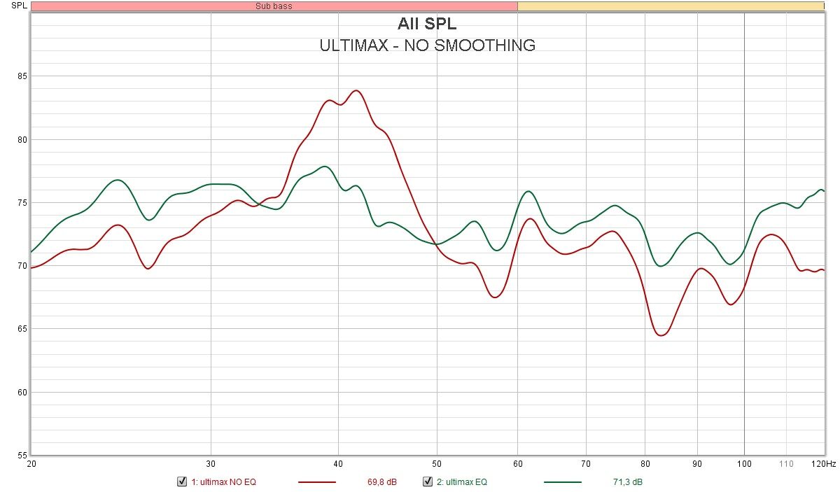

Dorian #169632 üzenetére
Ultimax ebben nyújt perpillanat nekem többet, hogy feszesebbet üt alul. DE nem korrekt az összehasonlítás, majd valamikor meg fogom cserélni őket, mert a Klipsch-el kb. ott van beszakadásom ahol neked, csak még nagyobb.
Én 3 pontos méréssel próbálkoztam, de visszamérve a frekimenetemen csak rontott az egy fő SP-ra nézve. A delayt meg ez esetben is csak egy ponthoz állítja tudtommal, nem tudom a térérzeten hogy tud javítani egy hallgatói pozícióra nézve.

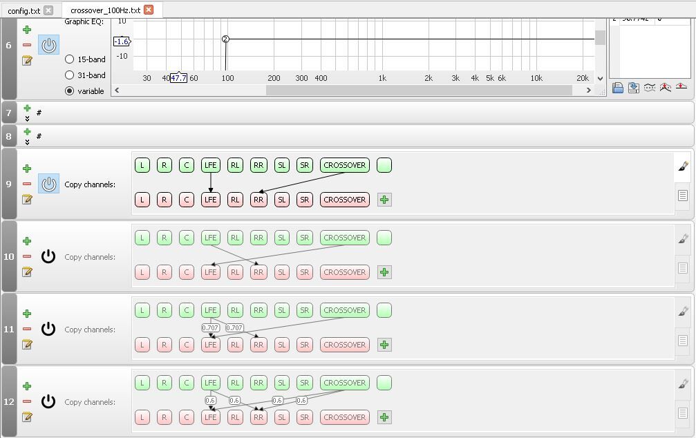

Dorian #169619 üzenetére

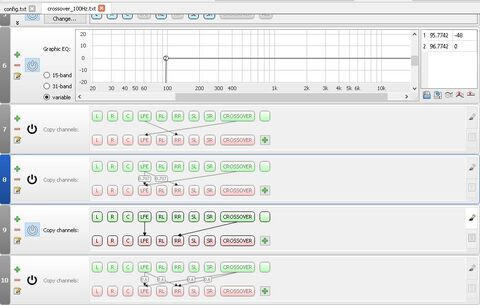

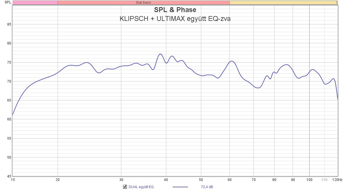

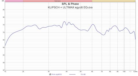

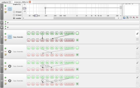

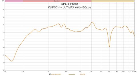

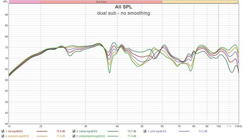

Crossover ponton beszakadás vagy ha két szub együtt EQ után ilyesmi frekimenetet produkál:

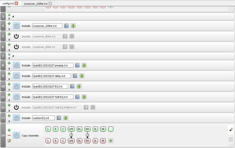

Manuálisan úgy, hogy elkezdem 1ms-enként tologatni a szub delay-t és nézem hogy változik.
(EQ APO-ban írom át a cavernből kiexportált txt-ben, REW-ben meg mérem lépésenként)
Ez lett belőle. 80Hz-en akusztikai baj van, nem időzítési, a két szubbal jobban kijött.
