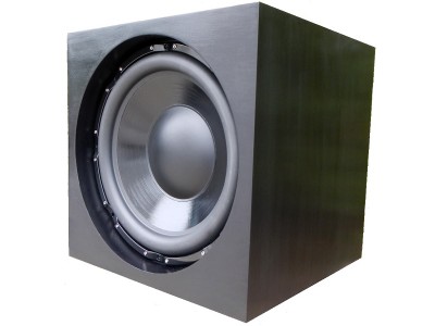

balage25 #154509 üzenetére
Az Arendal garancia feltételeit nehéz felülmúlni. A Sub2 membránfelülete kétszerese az SVS SB-4000-nek, tehát kisebb mechanikai kitéréssel mozgat meg ugyanakkora levegő mennyiséget. Árban pedig 100K-val az SVS alatt található. Az SVS előnye, hogy 20Hz és alatt a nagyobb hangnyomás és a mobil app kényelmi funkció. Az utóbbinak semmi köze a hangminőséghez, az én szememben tehát értéktelen. A Sub3 erre még rátesz egy lapáttal, nagyobb és optimálisabb dobozban, választható refexes vagy zárt üzemmóddal használható, egy SB4000 áráért.
A Martin Logan az SB16-al mérhető össze, 40Hz alatt a SB16 vezet pár dB-vel, midbass tekintetében kiegyenlített a verseny. Viszont az ML az Anthem ARV szobakorrekcióval érkezik, amit egyértelműen jobbnak értékelek az SVS parametrikus megoldásánál.
A Paradigm a mérések alapján az SVS PB-16 ligájában focizik, csak olcsóbb és szintén Anthem ARC-t használ.
Az Elac 2070-ese a fentiekhez képest sehol sincs a 25cm-es membránokkal, meg a 600W-os végfokkal (ide kivánkozik, hogy az Arendal végfoka csak 500W-os, viszont kettőt is használ belőle). A garanciáról annyit találtam, hogy 1 év az elektronikára, 3 év minden másra.
Tesztek:
- Martin Logan 1600x
- Paradigm Defiance x15
- SVS PB-4000
- SVS SB-16
- SVS PB-16
- Arendal Sub2 méréssel
- Arendal Sub2 VS SB-4000 - google translate -
