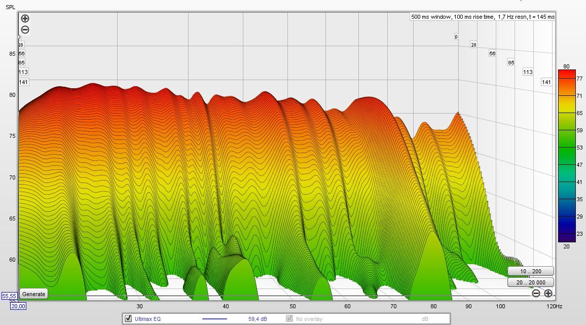

Khaosz55 #176778 üzenetére
Ha tiszta LFE mérés, akkor nem okos dolog így megvágni.
A vízesés is gyakorlatilag megegyezik az SPL diagrammal + időbeli lecsengés van a harmadik tengelyen. Szubra RT60-at külön nem érdemes nézegetni. Amúgy az a jó ha 100Hz és 20kHz közötti tartományban egyenletesen 300ms körül van. -

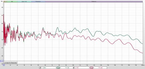

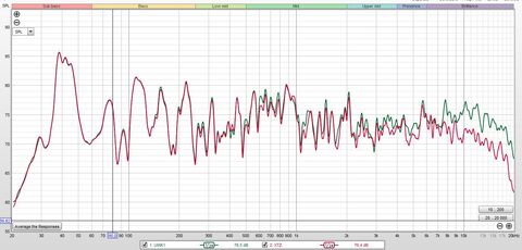

python1 #175397 üzenetére
Ha legközelebb kipakolom őket, akkor megnézem azt is. Nem láttam igazából értelmét.
Az XTZ-hez ugye csak egy fájlt adnak, ráadásul nincs megadva, hogy az milyen szöghöz van. Nyáron már egyszer összemértem őket és az XTZ se nulla se 45 se 90fokban nem mérte ugyanazt mint az UMIK1 90-ben.
Most nem az összehasonlítás volt a célom, ezt csak bónusz mentettem ki.
Igazából be kellene kalibráltatni valakivel mindkettőt... Mondjuk az én szintemen nem oszt nem szoroz, a magasat úgyis úgy vágom ahogy fülre tetszik. -

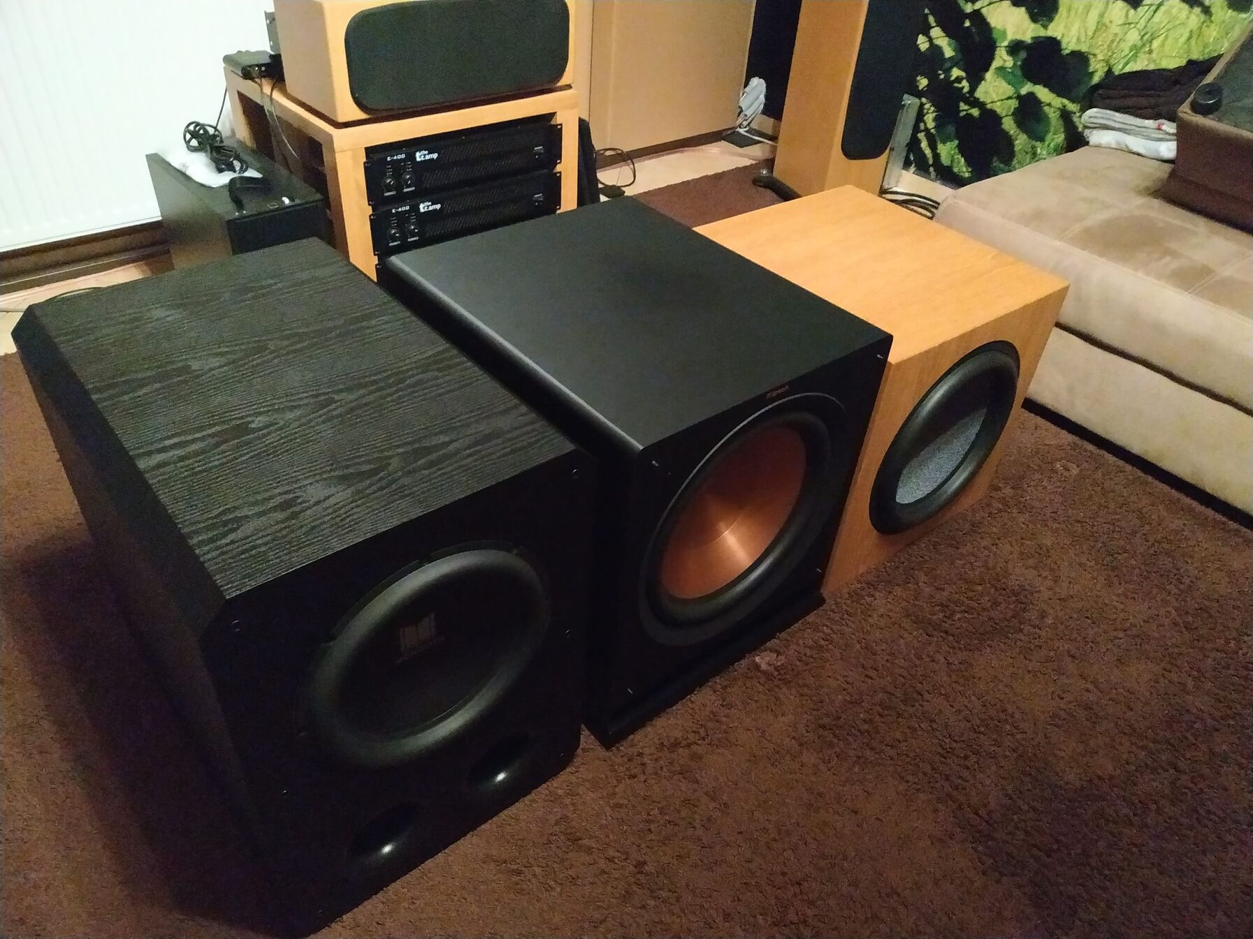

Monolith 12" ...
fájó szívvel visszaküldtem ... kettőt. Harmadikat már nem kértem belőle.
Igazából legjobb hangú reflex sub amit eddig hallottam, baromira érezni a dobozon, hogy agyon van merevítve, nincs elspórolva sem méretben sem minőségben.
Viszont ha elektronikus zenét indítottam rajta, akkor minden ütésnél kiadott egy rezonáló hangot is a membrán felől. Ha a frontokat lekapcsoltam, akkor erőteljesen lehetett ezt hallani a hallgatói pozícióban is. Mozin nem tűnt fel ebből semmi és mérve is szépen nézett ki minden.
Nagyon körüljártam a dolgot, próbáltam mindenféle user errort kiszűrni, de mindig jelen volt bármit csináltam, pedig nagyon szerettem volna megtartani.
Mindenesetre érdekes, hogy nekem kettőből kettő ilyen volt és Melorin is visszaküldött kettőből kettőt (esetében is azt hittem, hogy biztos user error, erre ugyanúgy jártam). Többiekkel ahogy beszélgettem és szintén most vettek ilyet, Ők nem tapasztaltak ilyen hibát mint én. -

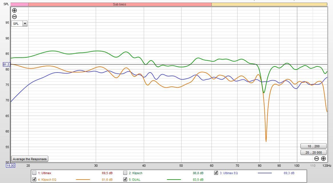

Boldog karácsonyt!
Én ma is kénytelen voltam mérni, mert visszaálltam dual szubra, na meg bekerült a nappaliba a karácsonyfa is.
A változatosság kedvéért most külön EQ-t kaptak és utána időzítettem őket. A 82Hz-nél lévő beszakadás maradt, ha 5-10cm-eket elkezdtem volna játszani ide-oda, ebben az egy pozícióban valószínűleg meg tudtam volna szüntetni egy mérés erejéig, de az már igencsak fingreszelés kategória.
