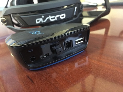

Nem tudom, hogy jó helyre írok e, de ez is házimozival kapcsolatos kérdés.
Nemsokára érkezik az Astro A50-em (Gen2) és szeretném az xbox One-om és az erősítőm is rádugni. A kérdés az, hogy hogy tudom ezt egyszerre megoldani, hogy ne kelljen állandóan dugdosni a forrásokat, hanem csak a fejesen átkapcsolni, hogy épp mit akarok hallgatni?
Az erősítőre csatlakozik HDMI-vel egy Beelink MXIII is, amiről a filmeket nézek, zenét hallgatok.
Kellhet egy optikai elosztó a művelethez, ha így van milyet ajánlotok hozzá? Egy bolti elérhetőség, link is jöhet.Köszi

DudeHUN #118080 üzenetére
Ok, de milyen megjelenítést használsz a tv-n pluszban? Mert az erősítőn még rajta van a média lejátszó is, ami ugye mozi módban megy, a mozi mód és a játék mód között azért sok különbség van. Lehet nem input lagban, inkább megjelenésben, a mozi mód sötétebb, a játék mód kontrasztosabb. Mindig állítgatni játék előtt után kicsit macerás.
