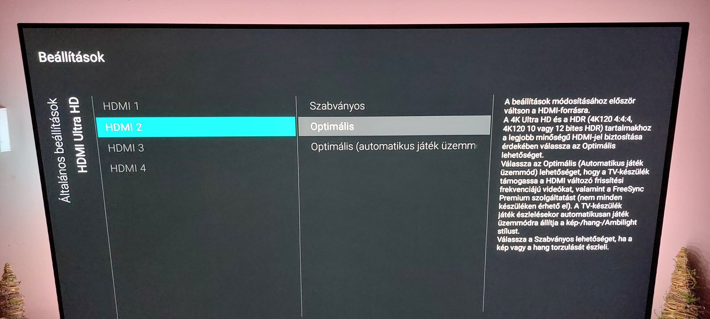

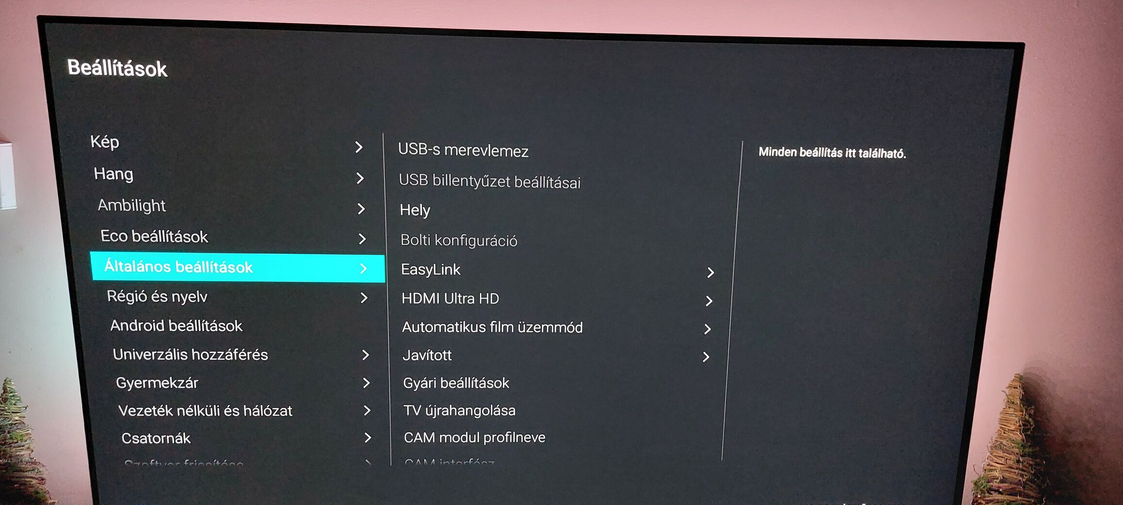

hakos1987 #70662 üzenetére
igazából mindegy de nyugodtan kösd az erősítő ARC portot az eARC hoz a Tv-n mert vissza fele kompatibilis, ha úgy kötöd ahogy mondtam az a tuti
igyekeztem lefényképezni :
Általános beállítások-->HDMI száma--> Optimális( automatikus játéküzemód) Itt aktív a VRR.
Nekem eARCos az erősítőm, az van a 2 es porton, ott sima optimális a HDMI filmnézéshez az való.
az 1-es porton a PS5 az optimális (automatikus játéküzemód)-ban. -

hakos1987 #70633 üzenetére
Ha a tv-re dugod a PS5-öt, akkor megkapod a 4K@120hz-et, de a hangot korlátoznod kell a PS-en dolby digitalra, vagy DTS-re (veszteséges) ARC-on ezek mennek át. Ha eARC-os erősítőd lenne, akkor nem lenne gondod.
Ha az erősítőre dugod, akkor PCM-en tudod veszteségmentesen küldeni ki akár a 7.1-et is, de bukod a 4k@120-at, mert az korlátozódni fog a 4k@60-ra. De 1080p@120hz pl működni fog. Nekem volt egy egyel kisebb onkyo-m: TX-NR656, azon ment ez az opció.Ha az erősítő és a TV az arc-os hdmi-n keresztül van bekötve, attól még a tv összes hdmi bemenetére kötött eszközön is elérhető lesz az arc/earc funkció.
