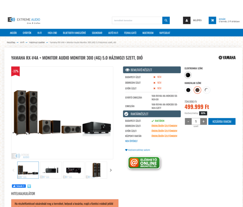

VoidXs által javasolt szett most Extreme audioban elég jó árban megy.[link]
A fenti szetthez hozzá tudod csapnia a Klipsch SPL-120 Subot ez így 735K + kábelek kb 760-770 K .
Az erősítőt le tudod cserélni komolyab darabra,ha atmost szeretnél,vagy eldöntöd tetszik e, mert a MA300 szett alapból is akciós, 300K, ha nem szettben akarod.
és mellé teheted az A2A-t vagy a 3800H-t ez így 930 K kb az SPL-120 subbal és komolyabb erősítővel.
De ha kicsit feljebb akarsz menni van az MA bronze szett,600K [link]nekem ez van , nagyon szeretem,de nem hiszem, hogy megér dupla árat az MA300 hoz nézve. Monitor Audio cuccok a hangzásukhoz nézve nagyon jó ár/ értékkel bírnak, kiegyensúlyozottak, csak a subjaik nem túl erősek. -
