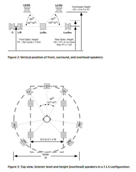

Igen, a 140-et én írtam, de a 180-220-at is. Úgy emlékeztem, hogy egy doksiban 90-120 cm-rel a fülmagasság fölé javasolták*, de az valószínűleg 60-90 centi volt, csak rosszul emlékeztem. Mindenesetre most mindenhol 1-2 lábat (30-60 cm) találtam ajánlásnak, szóval a 180-220 nem csak soknak hangzik, hanem valószínűleg sok is. Mivel a fülmagasság kb. 90-105 cm, ezért valószínűleg egy 120-160 cm közötti magasság lehet ténylegesen jó (mondjuk abban a 140 pont benne van
). Nem teljesen biztos - egy okosabb megerősíthetné -, de ilyenkor talán a magas hangszóró magasságához mérik a magasságot, szóval nem a hangfal alját kell 120-160 centire tenni.*Egy másik gépemen talán megvan a link ahhoz az egész korrekt doksihoz, amiben azt olvastam. Egyelőre csak ezt a Dolby Atmos ajánlást találtam; még az is lehet, hogy ebből vettem (de talán nem, mert valami hivatalos szervezet ajánlása volt). Mondjuk a Dolby azt írja, hogy vagy front magasságon, vagy max. 1,25×front magasságon legyen a surround. Mivel ott 1,2 m-re teszik az ear levelt, annak az 1,25-szöröse pont 1,5 m.
Igazából már kicsit kezdek belezavarodni.
Majd inkább később megnézem még egyszer, de persze közben is kijavíthat bárki. A linkelt doksi 8. oldalán ez a kép volt (mondjuk ott 7.1.4-re volt belőve a rendszer):
Nem kapcsolódó, de tanulságos: Atmoshoz 2,3-4,3 m-es belmagasságot javasolnak, az ideális pedig a 2,3 és 3,66 m közötti (13. oldal).

Egyébként nem járnál jobban a dipólokkal se. Oké, hogy rá tudod tenni a falra, és kicsi a mélysége (14,7 cm), de 31,2 cm széles (MA 100: 23 cm, MA 50: 16,5). Mélységben is nyernél amúgy 6 centit az 50-essel (27,2 vs. 33,2). Jobb oldalon a sarokban lehet vagy 25-30 centi helyed. A 100-as vagy pont beférne oda, vagy nem.
És tulajdonképp a hangszóró magassága se olyan rossz ott. Az ajánlás elvben fülmagasság (ülés közben) + 90-120 cm. A fülmagasság nagyjából 90-105 cm-nél van, szóval egy 180-220 cm-es magasság nem is rossz.

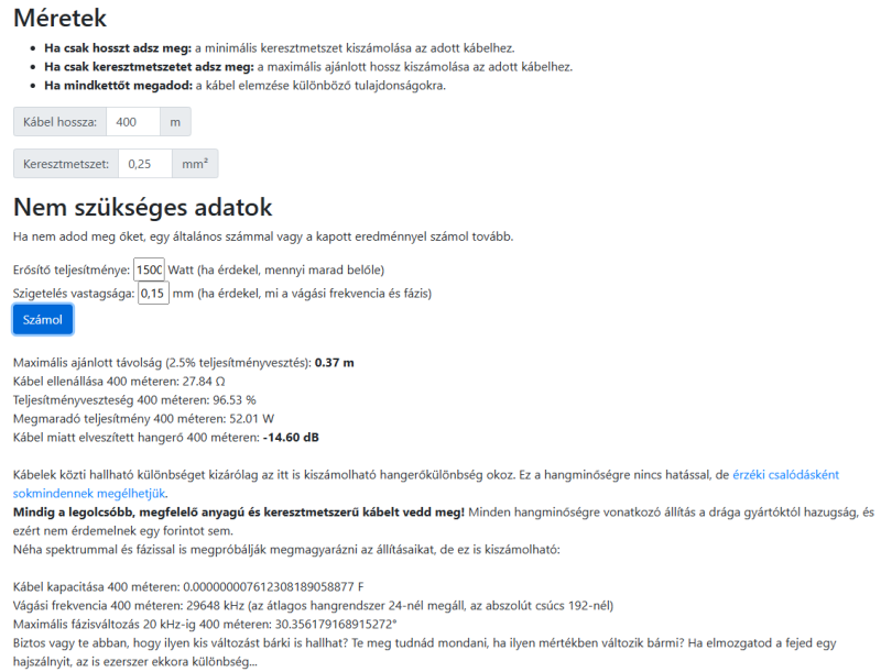

Onnantól kezdve, hogy 2,5 mm2-es és OFC (oxigénmentes réz), nem pedig CCA (rézzel bevont alumínium), bármi jó. Ez még talán most is kb. 6-800 Ft/m-ért/től elérhető. Max. 2000/m-ig "érdemes" elmenni, ha fontos a márkanév és a "megjelenés" (nagyon tetszik, ahogy kinéz egy adott kábel). Semelyik drágább nem lesz jobb, legfeljebb esztétikusabb - de ha ügyes vagy, akkor a hangfal kábelek kb. egyáltalán nem látszanak.
A kábelnek gyakorlatilag csak az impedanciája a meghatározó, és csak annyi a lényeg, hogy a hangfal (minimum) impedanciájának lehetőleg 5%-ánál ne legyen nagyobb. De még ha nagyobb is lenne, az is "csak" minimális hangerő csökkenésként jelentkezne.
Szóval nem kell a drágább.

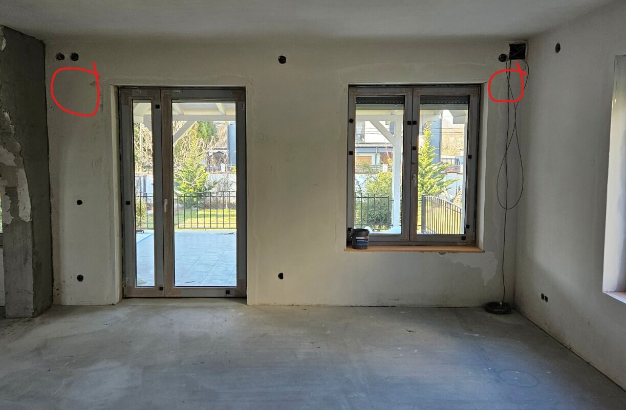

Remélem még aktuális.
Ugyanez volt a probléma nálunk a hálószobánkban (is). Végül mi is a szegőlécben vittük el, az erkélyajtónál meg egy kicsit meg lett erőszakolva. Ha ott elhagyod az alátét fóliát a hangfalkábel átvezetésnél, akkor vastagságban majdnem ugyanott vagy, mint máshol a fóliával. De akár tehetsz-vehetsz lapos kábelt is, bár kicsit drágább, és sajnos máshol nehezebb elvezetni.Ha jól látom, akkor padlófűtésed lesz, azért az nem megy ki teljesen a falig, és az erkélyajtó elé meg szinte biztos, hogy nem (de ha ki is menne, akkor is meg lehet oldani egy U kanyarral, csak macerás). De ha amúgy egy 3-5 mm-t visszavésnétek az esztrichből (egy átlag kábel szerintem 3 mm-nél aligha magasabb), akkor se lenne semmi gond. Annyira közel nem szabadna lennie a fűtéscsöveknek. Erre még majd amúgy úgyis megy aljzatkiegyenlítő/padlopon (gondolom). Egy kicsit, bár csak nagyon kicsit, az is emel a szinten. Szóval meg lehet ezt csinálni esztétikusan. Mondjuk ha már felújítás, akkor én a klímánál lévő kábelcsatornát is megszüntetném.
Nem lesz amúgy gipszkarton álmennyezet? Abban is simán el lehetne vezetni, meg persze a mennyezetben is, bár az úgy már macerásabb. A surroundokat majd magasabbra tegyétek a frontoknál (elvileg hallgatási magasság + talán 90-120 cm). 2,5 mm2-es kábellel ekkora távolságnál még nem lesz gond.

Mondjuk pont azon gondolkodtam, hogy vajon egyáltalán lehet-e, de ezek szerint nem. Végül is logikus. Annyi baj legyen. Aki belépő jellegű cuccot vesz, annak nem ez lesz a fő baja. Amire kellenek, arra simán jók, és fícsörökben egy 10-15 éves, sokkal jobb hangminőségű AVR-t is bucira vernek.

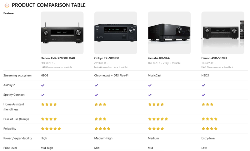

Mennyi lenne rá a keret? Streaminget, mert modernebb fícsöröket (pl. Bluetooth, WiFi) ma már gyakorlatilag minden nem teljesen alap erősítő tud. Arra ügyeljetek még, hogy lehetőleg HDMI 2.1-es legyen, esetleges konzolhasználatnál (is) lenne haszna.
Valószínűleg egyébként a legtöbb nem teljesen alap Denon/Sony/Yamaha/Onkyo modell is megtenné. Meg kell nézni a fícsöröket, és hogy melyik szimpibb. Itt egy összehasonlítás:
Ha Denon, akkor amúgy egy X1800H is jó lehet, az meg jelenlet 206k-ért is elérhető. Az X2800H jelenleg inkább 300k, de külföldről az is lehet olcsóbb.
