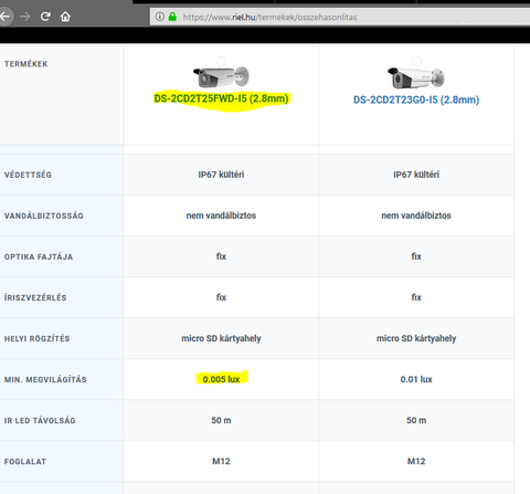

Egy elég kevés fénnyel rendelkező helyre szeretnék IP kamerát. Ezek a Hik számozások teljsen kicsinálnak.
Melyiket érdemes inkább megvennem?
Hikvision-DS-2CD2T23G0-I5(2.8mm)
Hikvision-DS-2CD2T25FWD-I5(2.8mm)Köszi a segítséget!

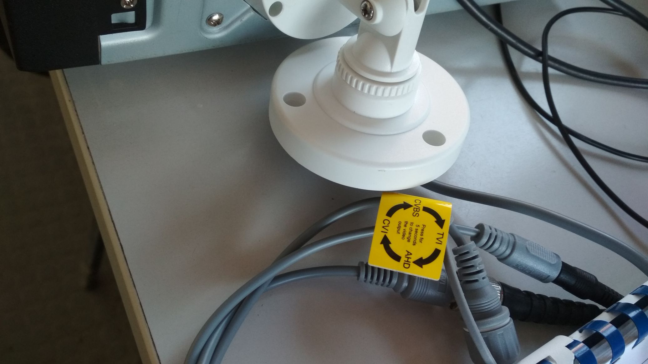

Analóg, szóval erőssen off:
Korábban kérdeztem egy hik analóg kamerával kapcsolatban.
Namármost elég randa a képe
De tud olyat, hogy lehet váltogatni a TVI AHD CVI CVBS között egy kapcsolóval.A rögzítő viszont csak a cvbs állásban ad képet. Alin néztem, bő 6 ezerért van olyan panel ami mindegyiket tudja. Érdemes vennem ilyet? Jobb képet adna valamelyik másik állásban?

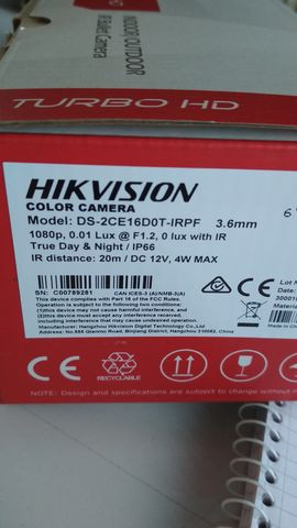

Hikvisionnál mit jelent a terméknév végén a PF? Analóg kamera DS-2CE16D0T-IRPF de van csak ir véggel is
Köszönöm -
