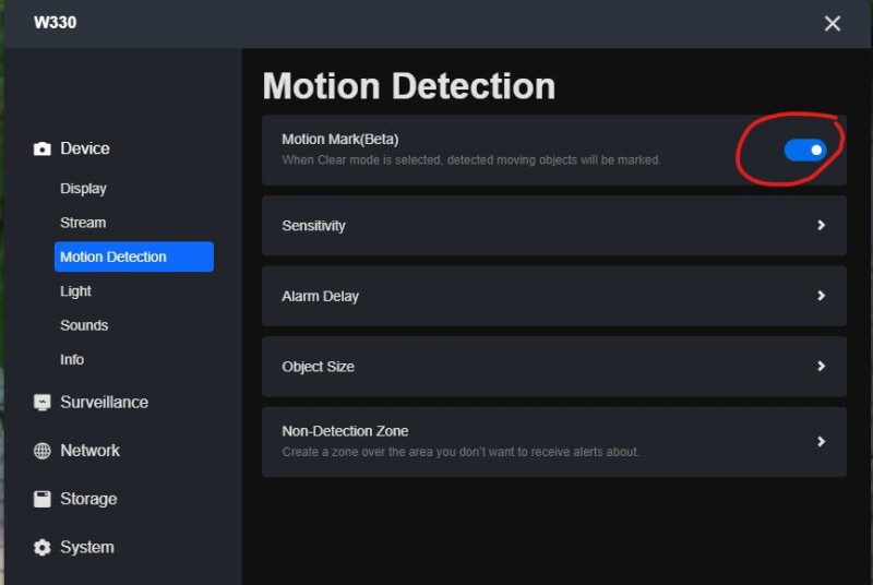

Reolink kameráknál az, h a felismert objektumot körbekeretezze az élőképen kapcsolható funkció vagy a firmware-től függ?
