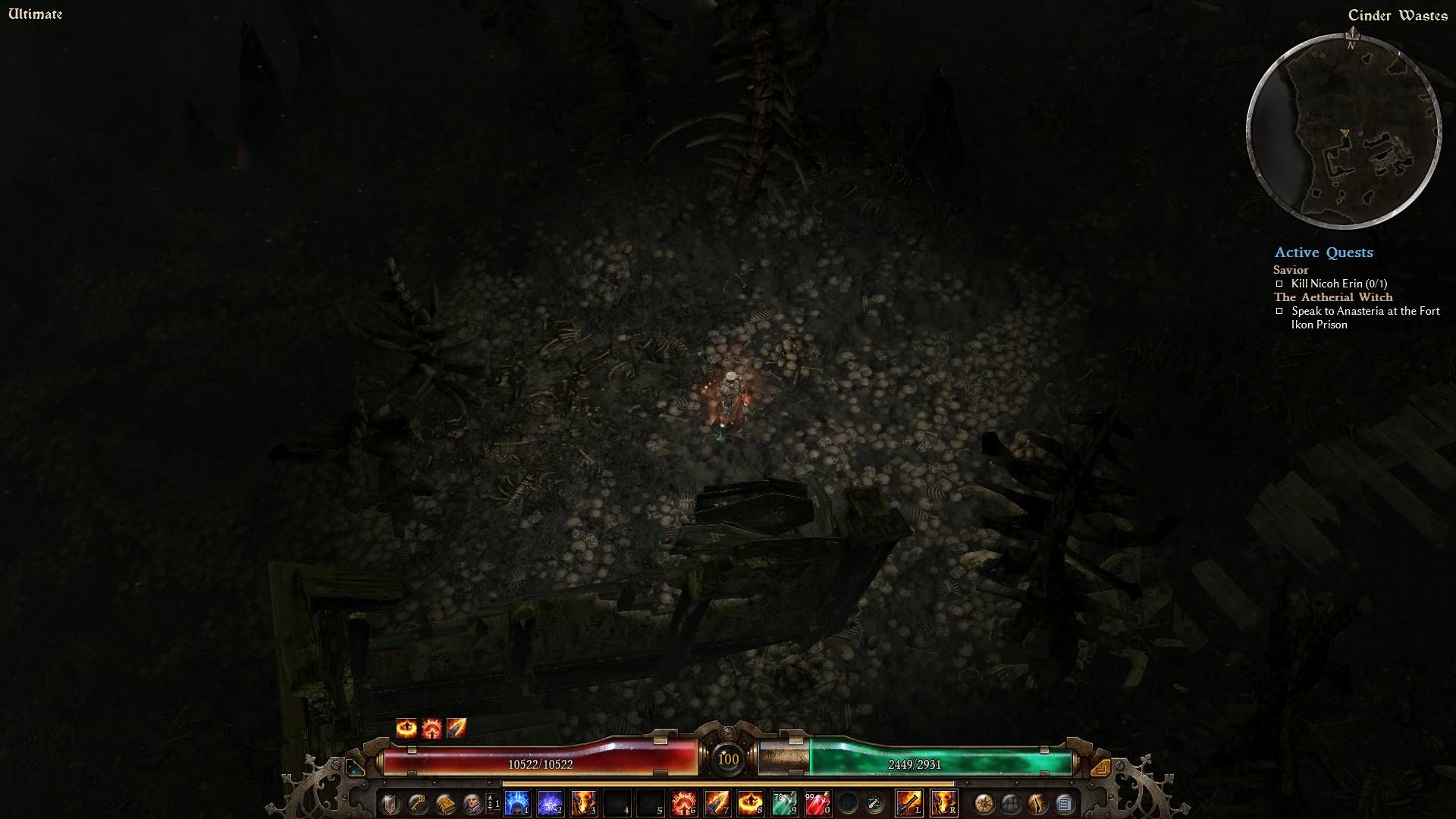

No akkor ezzel a "sötét a pálya" dologgal nem vagyok egyedül. A Void-s edge olyan szinten volt problémás, hogy szinte belehajoltam a 27"-os monitorba lássak valamit a pályából, de ugye ütleg közben jön pár effekt is a képernyőre, aztán ember legyen a talpán aki így lát is valamit, pedig +15% light radius cucc is volt a karin.
