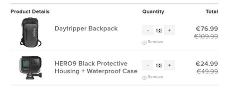

Abszolút nem, a hülyének is megéri a GoPro Plus Annual Subscription. Kérdés nélküli készülékcsere, ha nincs nasod érdekes lehet a korlátlan felhős tárhely, illetve 1 évben max 10 terméket vehetsz 50% kedvezménnyel(van pár 20-30 % körüli is-jellemzően ezek a táskák, pólók, sapik, stb)
330 eur volt a gopro bundle(2 akksi, grip, kemény tok, 32 gigás sd, meg pár köcöllék és a subscription)
98 eur volt a light mod+media mod
A következő a daytripper bag meg a vízálló tok lesz, de ezek ráérnek, majd a remote-al együtt rendelem.szerk.: jah és persze 50 eur felett ingyenes a szállítás, a revolut váltás miatt meg középárfolyamon megvan. 165e Ft volt a legolcsóbb sima, dobozos 9, amikor 330 eur-ért vettem a bundle pakkot.

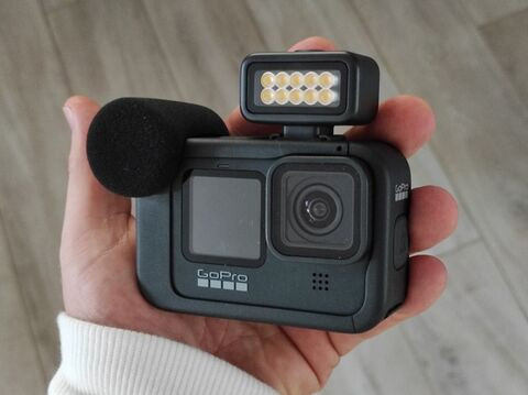

Fél áron vettem, subscriber vagyok. 98 eur volt a media és a light mod együtt.
Próbálgatom a fényt, de eddig abszolút pozitív vagyok. Nagyon szép, természetes fénye van szerintem. Bringára lehet még feltenném. Sikerült eltörnöm a csőre rakható tartómat, amíg nem jön meg az új, megpróbálok egyet kölcsönkérni, és csinálok egy próbavideót. -
