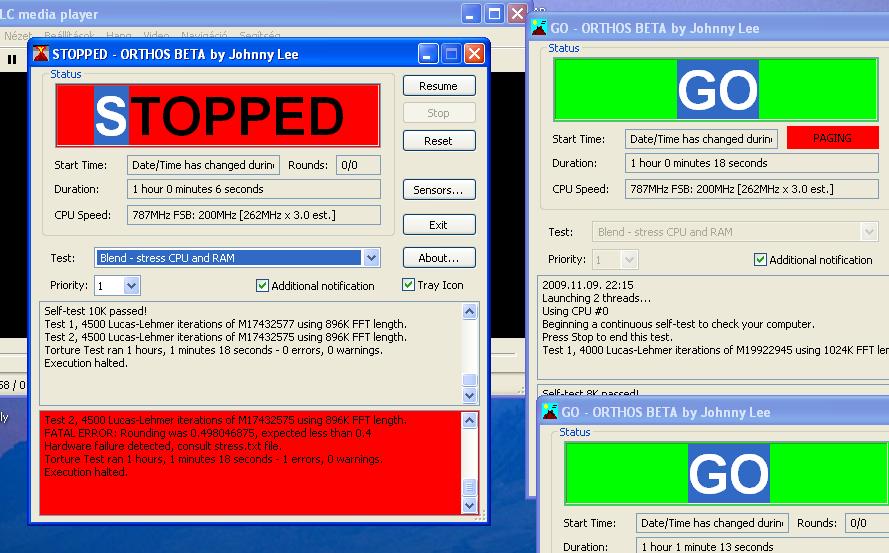

nah látom szakmaiságod ott ki is merült hogy a ramjaim a támogatott listában szerepelnek
szóval várom olyanok 5letét akik hasonlóról legalább hallottak: orthossal nyomtam egy ramtestet meglepő eredménnyel: elindítottam 3 orthost párhuzamosan oda is vágott a ramoknak. és a poén: természetesen nem állt le hibaüzenettel 2 óra futás után csak egyszerűen "lefagyott" de csak az összes orthos a gép ment jól tovább
ők meg sztrájkoltak (én még ilyet nem láttam ez az orthos futott a régi gépemen simán 12 órát is)
bármilyen megfejtés érdekel -

csak gondoltam hátha segít hogy a diagnosztika egyből megállítja, és zenénél is ugy fagy le hogy az uccsó hang (kb 0,3 mp-nyi) "kattogva" beragad azért írtam hogy aki ebből felismer mondjuk egy proc memkezelő hibát szóljon.
