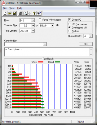

Basszus, erre tényleg nem gondoltam. A "Load fail-safe defaults" megoldotta az én problémám, a SSD felgyorsult tőle.
Ebből lett a fenti:(F10b - Reset után mindent újrakonfigoltam az eredeti szerint, és a win indulás is olyan lett mint szerettem volna - időben kb a fele.) Végre.
De hogy én miért nem hittem el eddig, hogy megoldhatja a problémámat???
Ezek után azt mondom, bátran reseteljetek BIOS-t, ha úgy érzitek valami nem megfelelő. -

Igen, nekem is gyorsult, de ez még mindig sata2 3 helyett...
A Vertexed is SF-2281, akárcsak az én Force 3-mam. Utánanéznék a helyedben az OCZ-nél, van-e frissebb FW-ed hozzá, mert a kékhalálozós dolog az FW bug miatt van, ugyanis készenléti állapotnál kékhalálba fut... (Nálam is ez volt, de FW frissítgetéssel ez megoldódott, majd a legjobb szétverte a TRIMet, amit a mai nappal javítottak ki a Corsairnél.)

Köszi, de nekem a sebességprobléma a lényeg, mert a trim hiánya a FW bug miatt van. Ma lett meg a FW5.03 amit este ki is próbálok. De a lényeg az, hogy a korábbi FW-rel is csak ennyit tudtam elérni (amin még ment a trim).
Egyébként az F10b-ről mi a tapasztalat? Jobb lett? Stabil? Csak mert a 790FXT-UD5P-men anno elég sok béta igen pocsék volt, pedig szükség volt rájuk.

Nekem az a nyűgöm, hogy a SSD-mből (Corsair F3 120G) sosem tudtam SATA2-nél nagyobb sebességet kicsikarni. A régi lappal ez érthető is volt, mert az csak egy 790FXT-UD5P volt sata2-vel, de a mostani egy 990FXA-UD5. Próbáltam már mindent, amit lehet, FW, BIOS, driver, oprendszer, kábel frissítését/cseréjét, de eddig sajnos nem találtam rá a megoldásra. Most a lapon F9, SSD-n 5.02 (amiről tudom, hogy nincs TRIM, de majd javíták SF-nál, és talán mi is megkapjuk egyszer), AMD AHCI-n van nem a Marvellen, driver a 12.4-es (azóta nem változtattak rajta semmit a 12.8-ig bezárólag). A Marvellen se volt gyorsabb.
CDM ezt hozza:Sequential Read : 198.406 MB/s
Sequential Write : 106.196 MB/s
Random Read 512KB : 180.639 MB/s
Random Write 512KB : 108.335 MB/s
Random Read 4KB (QD=1) : 15.140 MB/s [ 3696.2 IOPS]
Random Write 4KB (QD=1) : 71.194 MB/s [ 17381.5 IOPS]
Random Read 4KB (QD=32) : 91.141 MB/s [ 22251.3 IOPS]
Random Write 4KB (QD=32) : 102.855 MB/s [ 25111.0 IOPS]Test : 1000 MB [C: 19.6% (21.9/111.7 GB)] (x5)
Date : 2012/08/20 11:47:14
OS : Windows 7 SP1 [6.1 Build 7601] (x64)ATTO-t ha futtatom, az se megy írásnál 258MB/s, olvasásnál 286MB/s fölé. Ötlete esetleg valakinek, hogy mi okozhassa ezt? Corsair fórumokat nézve, mindenki másnál jól megy, nálam meg szűz winnel is sz@r volt. És érezhetően lassú a gép, nem ilyennek kéne lennie. :?
