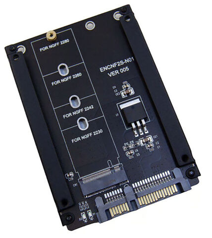

Más laposom van, de utána kerestem és ezt találtam. [link]
Ezen a fotón egy m.2 sata adapteren jól látszanak az SSD méretek számmal jelezve.
Ezek a méretek lehetnek nvme alapon is....2260 és 2280. És ha jól mondom talán a laptopban az alaplapon is ott lehet a portnál az adott számozás, nem biztos.Ami a hűtőbordát illeti azt lehet rá tenni, egyesek rá szokták gumizni....én még sosem raktam, de itt a topikban már láttam ilyet. Az nvme ssd-k szoktak kapni, mert azok melegszenek el irreálisan, a m.2 sata nem melegszik annyira. És igen azt érdemes lemérni azért hogy mi milyen vastag, főleg hogy a bordával is még beférjen, volt ebből már gond vékonyabb laptop kivitelnél, ahol minden ki van centizve.
